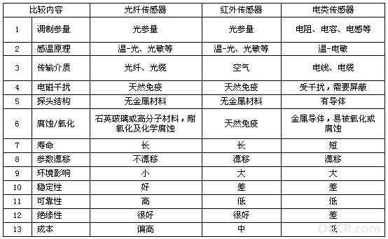

荧光式光纤温度传感器属光纤类传感器,与电类、红外温度传感器相比,具有光纤类传感器的普遍优点(见表1)。
1光纤传感器性能优势

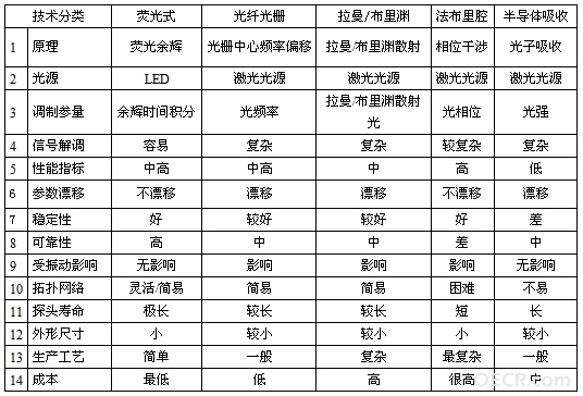

在光纤温度传感器阵营,由于采用的技术路线不同,在解决上述特殊工业环境下的安全测温难题时,荧光式、光纤光栅、拉曼/布里渊、法布里腔和半导体光纤温度传感器在应用领域、信号解调、性能指标、参数漂移、稳定可靠性、探头结构和寿命、外形尺寸、生产工艺和成本方面,又表现出了很多的差异性。与其它技术路线比较,荧光式光纤温度传感器力拔头筹,测量范围可达-270 ~- 400℃精度可达±0.05℃表现出了极好的长期稳定性和可靠性,显示出了综合优势(见表2)。
表2光纤温度传感器分类比较
