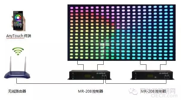

  MR-Android控制系统基于Android移动终端设备为控制系统上位机,通过标准网络TCP/IP与UDP协议,连接MR-208系列控制器,实现对LED灯具的有效控制。
  MR-Android控制系统的架构组成,如下:
  1、AnyTouch软件,基于安装Android系统的移动终端设备,如手机、平板电脑等;
  2、无线路由器,支持Wi-Fi通讯的无线路由器,具备Rj-45的LAN端口;
  3、MR-208系列控制器,型号细分为MR-208A/D/DW等,支持SPI串行驱动芯片、DMX512驱动芯片及具备自动编址的DMX512驱动芯片;
  4、软件终端可导入工程布线图,支持对控制器编号,端口及点位的设置;
  5、AnyTouch软件可导入动画素材,如AVI、MP4等多种视频格式;
  6、AnyTouch软件支持调色盘、触摸笔划等多种Touch方式,实时对LED灯具的实时控制。

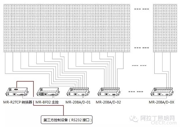

  二、RS232第三方设备对LED控制系统进行控制
  在LED户外景观亮化工程中,采用具备RS232接口的第三方集控设备,对LED控制系统与其他类型控制系统进行联控。
  故LED控制系统为实现此功能,需在第三方控制设备与LED控制系统之间加设RS232-TCP转换器,将其协议进行转换。
  MR-R2TCP转换器将RS232协议指令转换为TCP/IP协议指令,支持动画片段选择,动画播放速度、灯具整体亮度调整以及灯具白平衡调整。

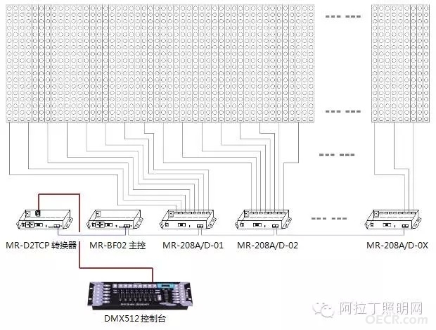

  三、DMX512灯控台对LED控制系统进行控制
  目前舞台灯光项目,以及部分LED户外景观项目中,可见采用DMX512控制台来对LED灯具进行联控等,如采用DMX512灯控台对舞台灯光系统进行控制的同时,再控制大量的LED景观照明的灯具。
  因需要大量的DMX512通道,DMX512控台通道满足不了要求,只能选用LED控制系统进行直接控制,再由DMX512灯控台来控制LED控制系统。故DMX512控制台与LED控制系统之间需加设一台MR-D2TCP转换器。
  MR-D2TCP转换器将DMX512协议指令转换为TCP/IP协议指令,支持动画片段选择,动画播放速度、灯具整体亮度调整以及灯具白平衡调整。

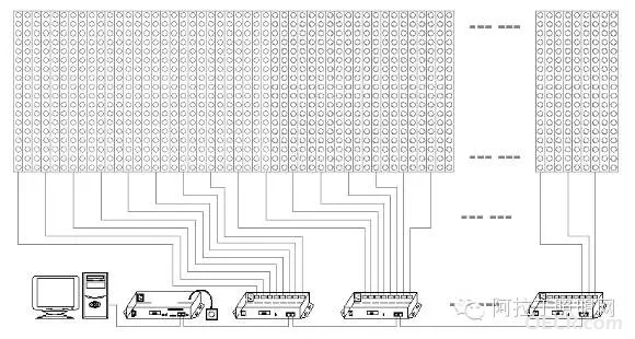

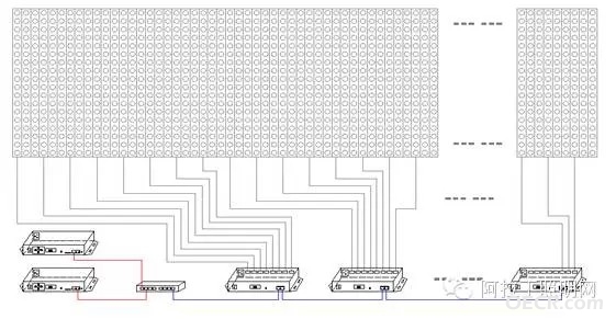

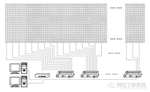

  双机热备指基于Active-Active方式的上位机端的运行备份。上位机的故障可能由各种原因引起,如设备故障、操作系统故障、软件系统故障等等。
  从实际经验上看,除非是简单地重启上位机(可能隐患仍然存在),否则往往需要几个小时以上。而如果技术人员不在现场,则恢复运行的时间就更长了。
  而对于一些重大项目而言,用户是很难忍受这样长时间的运行中断的。因此,就需要通过双机热备,来避免长时间的控制系统运行中断,保证系统长期、可靠的服务。
  在户外景观控制系统中,上位机(或脱机主控)作为控制系统的数据存储及发送端,工作状态的要求十分严格,而常规控制系统中上位机常常仅选用单台。当上位机出现故障的时候,控制系统即会出现整体瘫痪的情况。
  而”双机热备“功能在户外景观控制系统的应用十分罕见(尤其在国内控制系统中),且造价十分昂贵,即便采用了双机结构,仅仅达到备用机的作用,远远达不到双机热备的功能要求。
  MR-双机热备控制系统,可应用于联机控制系统与脱机控制系统,其控制系统架构如下:
  联机系统双机热备架构图
  脱机系统双机热备架构图
