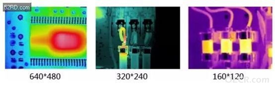

  一、像素
  首先要确定购买红外热像仪的像素级别,大多红外热像仪的级别和像素有关。民用红外热像仪中相对高端的产品像素为640*480=307,200,此高端红外热像仪拍摄的红外图片清晰细腻,在12米处测量的最小尺寸是0.5*0.5cm;中端红外热像仪的像素为320*240=76,800,在12米处测量的最小尺寸是1*1cm;低端红外热像仪的像素为160*120=19,200,在12米处测量的最小尺寸是2*2cm。可见像素越高所能拍摄目标的最小尺寸越小,下图为三个级别像素红外热图片的比较:

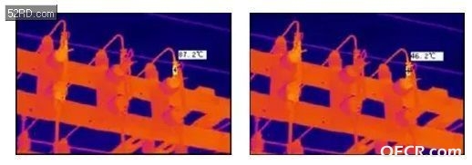

  简单来说,空间分辨率数值越小则空间分辨率越高,测温越准确,空间分辨率数值越小时,被测最小目标可以覆盖红外热像仪的像素,测试的温度即被测目标的真实温度。如果空间分辨率数值越大则空间分辨率越低,被测的最小目标不能完全覆盖红外热像仪的像素,测试目标就会受到其环境辐射的影响,测试温度是被测目标及其周围温度的平均温度,数值不够准确。见下图比较:
  左图为高空间分辨率,被测点的温度更准确;右图空间分辨率低,测试温度为被测点及其周围环境温度的平均值,测温不准。
