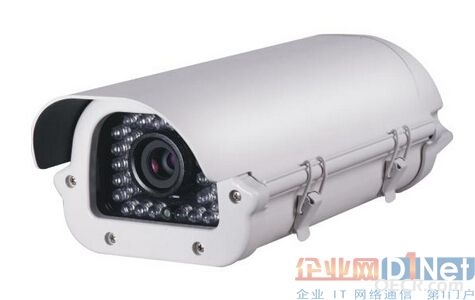

红外摄像机夜间出现发黑或发白的原因是中国安防网小编本文中为大家重点介绍的内容,红外摄像机在安防行业中时比较常见的摄像设备,同时也在监控领域中做出了巨大的贡献,在各个行业中都得到了广泛的应用,在我们使用红外摄像机的时候,特别是在晚上使用时总是出现发黑或发白的现象,到底是什么原因导致红外摄像机出现这种情况呢?下面就由小编为你作答。
