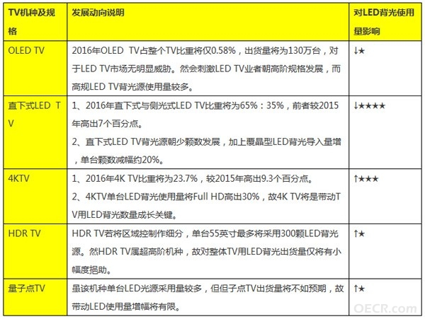

  OFweek半导体照明网讯 2016年LED TV市场成长动能虽不若LED照明成长显著,然因TV机种样式多、规格变化大,故光是TV应用即影响LED背光源使用量变量较多。DIGITIMES Research认为2016年带动TV用LED背光使用量增加的机种有4KTV、HDR TV、量子点TV,相对的,负向影响有OLED TV、直下式LED TV等,其中,以4KTV与直下式LEDTV对于LED产业影响程度较为显著。
  DIGITIMES Research观察2016年TV市场几个主要机种中,有些对LED背光源使用量有正向影响,当然亦有负影响的部分。以新兴OLED TV而言,虽为LED TV竞争技术,理论上将影响TV用LED背光使用量,然因OLEDTV占整体TV市场比重仍低、2016年将仅为0.58%,故尚未对LED TV有立即性威胁,相对的,OLED TV将促使LEDTV往高阶规格发展,反而带动高规LED TV增加LED背光源使用数量。
  在高阶LED TV机种中,目前在画质与价格等可与OLED TV匹敌为4KTV,DIGITIMES Research预估2016年全球4KTV占LCD TV出货量比重将达23.7%、较2015年高出9.3个百分点,且单台TV背光源使用量较一般FullHD型高出30%,因此是驱动2016年TV用LED背光源使用量增加的主要机型。
  相对的,平价直下式LED TV机种因持续朝减少背光源颗数发展,又2016年直下式与侧光式比重将为65:35,故对于TV用LED背光源使用量减幅将有显著影响,而该机种在韩国业者主导下,大量导入覆晶型LED,覆晶型LED特点是单价较高,但因单台TV使用颗数少,有助于整体背光源成本降低。
  其它市占率不大、但值得持续观察的机种有HDR TV、量子点TV等,HDR TV特色为将区域控制作细分时,单台55寸最多将采用300颗LED背光源,然因HDRTV属超高阶机种,故对于整体TV用LED背光源增幅将有限。量子点TV因发光效率较差,故需使用较多LED背光源,然因该机种所面临问题较多,故未来发展存在较多不确定性,也是较难驱动整体LED背光使用量增加原因。
2016年各类型TV机种对于LED TV背光源使用量影响分析
