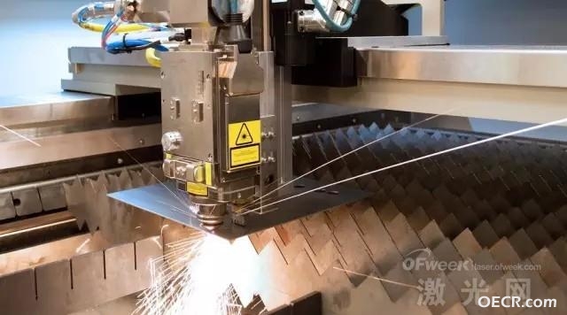

  Whitney公司常常应客户的需要,进行新材料或特殊材料的光纤激光切割检测与评估。他们已经对航空航天业中使用的铝及不锈钢、转子中使用的磁性材料以及地板业中使用的锌板以及许多其他材料进行了测试。本文介绍的是,与非热加工工艺相比,光纤激光器在切割上述材料时的优势和挑战,以及与CO2激光器相比在切割高反材料时的优势。
客户常会带着他们在航空航天、仓储设备制造、建筑与施工、交通等不同行业及部分特殊定制中需要使用的特殊材料找到Whitney进行测试。其光纤激光切割机能够加工多种材料,包括薄片材料、复合材料及高反材料,具有更快的切割速度,更低的操作成本和最少的维护需求。尽管这些材料从未使用光纤激光器进行切割,客户依然期待光纤激光器能够胜过他们目前所采用的工艺。

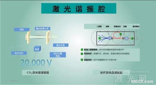

光纤激光器谐振腔相对于CO2激光器谐振腔的优势

  作为一种成熟的工艺,光纤激光器在高反材料中的应用是与CO2激光器的又一个显著区别。“如果你用CO2激光器切割高反材料,那么无论怎样肯定都是失败的,因为传输至材料的功率或光束都会被反射回来,”Bartholomew说到。“CO2激光器的光束路径是由一系列镜片组成的,光束会被反射回谐振腔。大量反射回来功率,会损伤甚至是毁坏谐振腔。所以,你必须通过传感器或者阻止反射光通过的特殊反光元件做一些调整。这很复杂,有点难度。”
  光纤激光器则更适合切割各种高反材料。”采用设计合理的传输光纤,“他说到,”如果反射光进入了光纤,光纤就会将其吸收,让它无法达到激光源。高反光束没有机会在光纤中传播回激光源。“
  光纤必须以这种方式设计。Bartholomew提示。“光缆必须设计合理。有些光纤激光器厂商说他们有能够产生相似波长的传输光纤,但是他们用不同的方法传输光束,所使用的元件和谐振腔也不一定是固态的。这种类型的系统,反射光束依然会影响激光器。如果你准备切割高反材料,就要采用全固态、被设计为减少高反问题的光纤激光器,例如我们选择的IPG光纤激光器。
光纤激光器CO2激光器的比较

  光纤激光器比CO2激光器成本低的另一个重要原因与维护相关。对于CO2激光器来说最大的维护成本来自于谐振腔的定期调整或更换。“对于CO2激光器来说,每经过大约12,000小时,你就需要请技术人员,花费2-4万美元去调整谐振腔。而光纤激光器则完全不需要调整谐振腔。”
  操作成本也是CO2激光器的明显缺点。Bartholomew提示,激光光束是在谐振腔中产生的,需要许多支持设备产生光束,包括风机、镜片、切割气体和高压设备等。此外,为了将光束传导至切割头进行操作,还需要冷却以及调整光束路径。
  如果换成光纤激光器,所有这些成本问题就都不存在了。“一台真正的光纤激光器是纯固态的,就像我们所使用的IPG光纤激光器,生成的激光光束通过光纤传导至切割头”,Bartholomew表示。“以前人们总是认为不能用光纤激光器切割厚板,厚度只能限制在6.35mm以内“,Bartholomew说到。“Whitney的测试结果证明实际上不是这样的。我们已经用光纤激光器成功切割了19.05mm的厚板,甚至还能用12kW的光纤激光器,以12.7m/min的速度切割6.35mm的碳钢,比等离子切割还快。”
  有一点需要注意的是光纤激光器的切割头比CO2激光器更为复杂。光纤激光器切割头是完全密封的,以防止外界污染。对激光头的维护要求用户密切注意操作流程,清洁材料、清洁方法以及操作环境。尽管可以在机器上更换保护镜片和喷嘴,切割头的拆卸和维护必须要在清洁通风的环境下进行。
