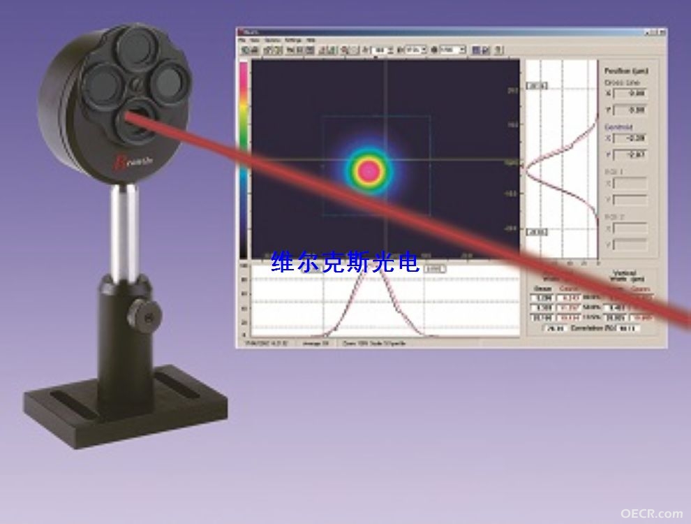

CCD型的Beamon系列激光光束三维成像仪具有如下特点:
1高分辨率
Beamon高分辨率激光光束分析仪具有140万像素和电动滤光轮(软件ActiveX控制)
Beamon高分辨率CCD12位的动态范围。一个完整的测试台剖面,能够测量连续激光或脉冲激光的功率和位置。基于USB 2.0接口。提供一套完整的为大光束和高功率衰减配件。Beamon激光光束三维成像仪集成了电动滤光轮与三个不同的ND滤镜,使系统容易适应不同的光束强度从nW到1W(堆叠式过滤器),可以通过软件设定滤波器/衰减器为自动模式功能。
2CCD型 激光光束分析仪(DUMA独家专利技术)
CCD型Beamon激光光束分析仪是一款实时诊断测量系统,能够测量连续或脉冲激光束。CCD型Beamon提供激光束参数,图形演示和分析能力,CCD型Beamon的测量范围包括:光束宽度、梁的形状、位置、功率、强度分布。
CCD型Beamon探测器使用的CCD摄像机基于USB 2接口,应用软件能够捕捉和存储图像,对激光光束的二维强度分布进行分析。
CCD型Beamon相机型光束剖面仪克服了有限的动态范围,能够通过多次采样准确地测量微弱的激光束。每次测量是对应一个不同的衰减或电子快门速度下。这项专利技术允许用户准确能量<1%激光峰值能量的激光特性,独有的快门设计使其能够测量仅占峰值功率很小百分比的光束。
3亚微米束分析
CCD型Beamon激光光束三维成像仪能够提供亚微米光束的分析和图形功能。为了实现这个功能,Beamon提供定制CCD传感器测量站,辅以高放大倍率的光学和计算技术。Beamon强大的光束诊断测量功能能够实时测量和显示亚微米范围内的连续或脉冲激光。主要应用在光盘拾取器、激光二极管、摄像镜头和精密光学部件的调整。
