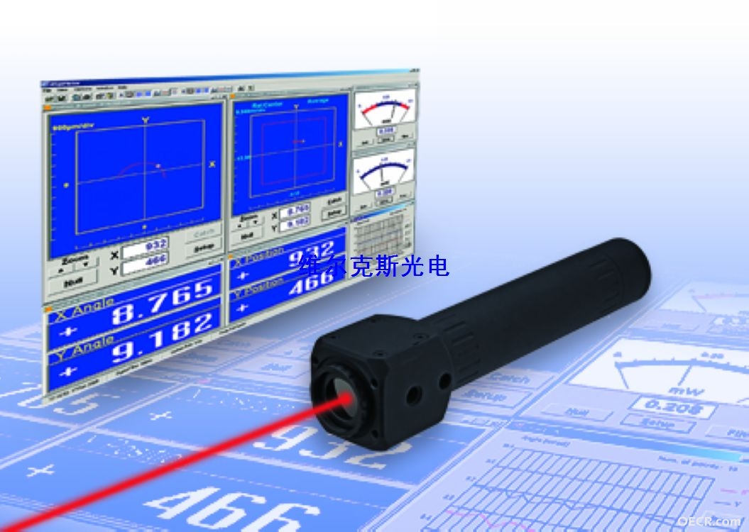

AlignMeter USB自动准直仪
AlignMeter USB自动准直仪能够同时测量位置和角位移。
AlignMeter USB自动准直仪的特点:
l 该系统提供的激光光束位置和角位移实时测量以及电量显示,分辨率0.1μm
l AlignMeter USB测量连续光束,并提供便携、快速、准确的光束对准方案。
AlignMeter USB自动准直仪的规格参数:
PSD尺寸
9mmx9mm(标准)
4mmx4mm(可选)
类型
双轴硅树脂,没有玻璃罩
使用光束尺寸范围
50μMÆ8mm
50μMÆ3mm
刷新率
最大频率在500Hz数字滤波器
光谱范围
350-1100nm
位置测量范围
8mm直径圈最大
3mm直径圈最大
功率范围
10μw-10mw过滤器
功率准确度(×
±5%
镜头类型
平凸透镜,A/R涂层
分束器
50:50R涂层,非极化
温度范围
0°C - 35°C
可选配件
ND滤镜,罩
Alignmeter-50规格参数
镜头焦距
50mm
位置分辨率
下降到0.1μ我在50Hz数字滤波器+平均
位置精度
±15μ我边想边(±8μm
角度测量范围
180毫弧度(90毫弧度)
角分辨率
0.02毫弧度(0.01毫弧度)
角精度
0.5 mrad的边缘到边缘(0.01毫弧度)
重量
140克不含电缆
Alignmeter-100规格参数
镜头焦距
100mm
位置分辨率
位置精度
±15μ我边想边(±8μm
角度测量范围
80毫弧度(40毫弧度)
角分辨率
0.01毫弧度(0.006毫弧度)
角精度
0.25 mrad的边缘到边缘(0.15毫弧度)
重量
180克不含电缆
AlignMeter USB自动准直仪的订货型号
AlignMeter USB包括电缆箱、USB2.0电缆,测量头的完整的系统,软件和用户手册的CD,携带箱
Align-usb-50        焦距f = 50mm的测量头
Align-usb-100        焦距f = 100mm的探测头(标准配置)
AlignMeter USB的可选配件
Align-flt-ng4        NG4过滤器
Align-flt-ng9        ng9过滤器
Align-flt-ng10        NG10过滤器
Align-hood        长55mm,抑制环境光
