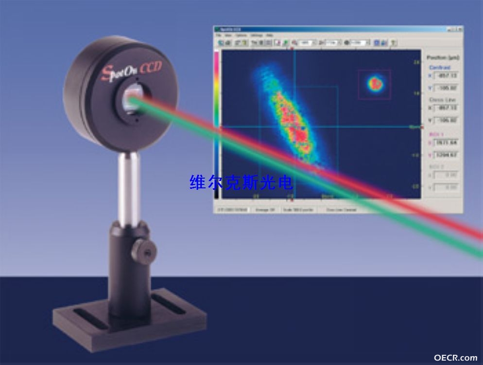

SpotOn CCD激光光斑分析仪(CCD型激光光斑分析仪
SpotOn CCD位敏探测系统是具有亚微米分辨率的激光位置探测器。
该系统能够同时测量多达3激光光束,可以是连续波和脉冲光束。SpotOn CCD提供广泛的光谱响应,从深紫外到1550nm。高精度测量,边缘到边缘的偏差小于5umSpotOn CCD是一个基于USB2.0的设备,具有数据输出功能,可以通过RS232连接算机,具有数据记录和统计的功能。应用程序中集成了ActiveX控件,Windows 2000 / XP / Vista / 7 3264系统均可使用。
SpotOn CCD激光光斑分析仪的订货型号
SpotOn CCD配备了一个摄像头,一套2× NG10过滤器,固定支架,USB配件,光盘软件,便携箱。
Spotccd-vis-usb: 带USB接口的系统,可见光范围350-1100nm的相机
Spotccd-uv-usb: 带USB接口的系统,紫外范围190-1100nm的相机
Spotccd-ir1310-usb: 带USB接口的摄像头系统,350-1310nm
Spotccd-ir1550-usb: 带USB接口的系统,1550nm±50nm的相机
配件:
NG10滤波器: NG10过滤器(3 / 4“–32线程),滤波器宽1.6mm±0.1mm
