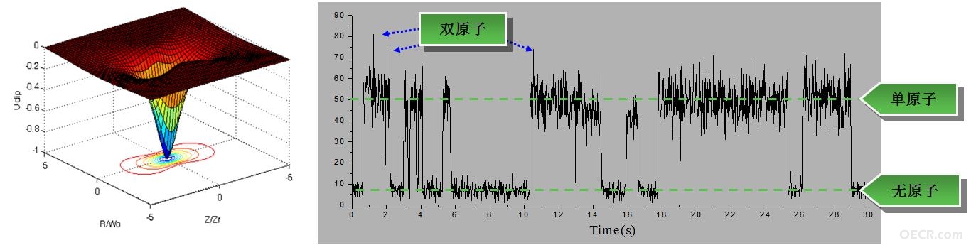

但这样的“光学糖浆”只能将原子减速冷却下来,并不能捕获原子。要想抓住单个原子,则需要好几种技术的配合。首先是将原子囚禁在由特定梯度磁场与偏振激光相结合的磁光阱中。但这种磁光阱中囚禁下来的原子数目比较多,可以达到1010(和全世界人口差不多),温度在100微开左右(就比绝对零度高万分之一度)。对于单原子研究来说,这么多原子实在是太多了,怎样才能做到“弱水三千,只取一瓢”的境界呢?有一种很简单的方法:做一个超级小的阱,小到仅能容纳一个原子。法国科学家在2001年将一束远红失谐的激光聚焦到焦点半径小于1微米时,在焦点处就形成了一个这样的光偶极阱。把这样一个阱放到磁光阱中后,科学家就像挖了陷阱的猎人一样等待:当有一个原子掉到光阱中时,磁光阱立刻关闭,停止向光阱中继续装原子,这样就完成了单原子的捕获;万一有两个及以上的原子同时掉到光阱中,由于各种辐射逃逸及碰撞损失机制,会让这些原子以“迅雷不及掩耳之势”从阱中会逃走,快到我们都无法反应。通过这样简单而有效的机制,我们就可以捕获到单个原子,并进一步研究它的相关性质了。
图2单原子光偶极阱示意图及阱中单原子信号。

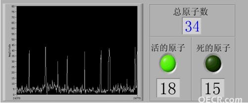

著名的“薛定谔猫”把微观放射源所处的量子叠加态巧妙地与宏观的猫联系起来,形成了反直觉的既“死”又“活”的猫。而这种令人迷惑且吃惊的量子叠加态所引起的争论至今还没有平息,其中最著名当属爱因斯坦的“上帝永远不会掷骰子”。对于单个原子来说,实际情况到底如何,我们来看看实验的结果如何。图3显示了我们用上面的方法抓住一个单原子后,用拉曼光把原子制备到自旋向上和向下的叠加态,再探测原子处于自旋向上还是向下的状态。如果把电子自旋向上定义为“活”的单原子,电子自旋向下定义为“死”的单原子,那么我们可以看到在测量之前,永远无法预测这次测量时原子的状态是“死”还是“活”,这是一个量子随机的结果。随着测量次数的增多,“活”和“死”的原子数目比越来越接近1:1(因为我们制备的单原子叠加态波函数是),这样探测到原子“活着”和“死了”的概率各一半。
 图3探测既“死”又“活”的原子,原子的状态是量子随机的,测量次数越多,比值越接近1:1。

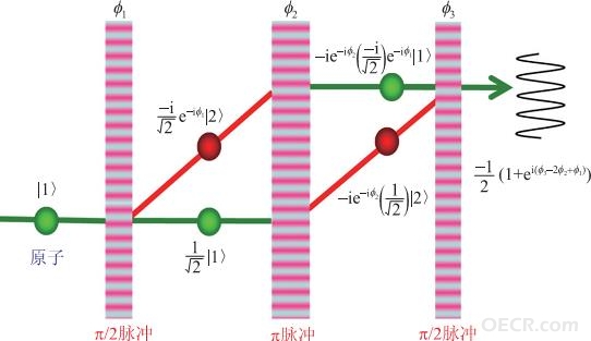

图4Mach-Zehnder型干涉仪的原理图。

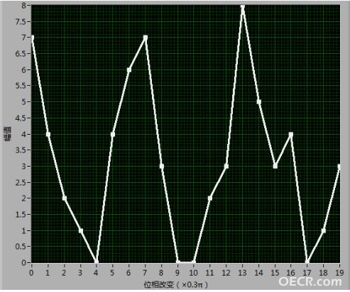

  图4中是一个典型Mach-Zehner型原子干涉仪的原理图,我们用单个原子去完成这个实验,通过事先设计好的一系列脉冲序列,将单原子先分束再合束,最后进行测量。由于我们每次只用一个原子,当只做一两次这样的实验时,结果完全没有任何规律,单原子粒子性得到完美表现,但重复次数达到10次以上后,干涉条纹渐渐浮现出来,这就是单原子波动性的表现。虽然感觉难以相信,但这就是真实的实验结果。这样的单原子干涉仪将来可以用作微小范围内加速度的测量和微小力的测量。目前科学家已经利用单原子干涉仪感应到小到10-27牛顿的力。
图5单原子干涉条纹的浮现。
