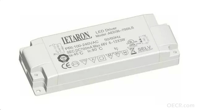

  在室内用照明应用,以装潢应用最常见的标准型LED崁灯,驱动功率从8W~15W不等,虽室内用途的灯具仍属于小功率驱动,电源电路除常规安全设计外,因为这类装潢用灯具多装设于密闭的木作家具中,除电源电路的过载、短路防护设计外,也需要针对灯具高温状态下的断电保护,避免灯具出现故障、高热时,电源电路仍源源不绝地输送驱动电力,导致问题加剧。

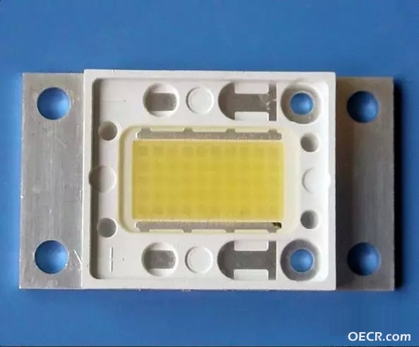

  COB元件封装改善LED照明光形、简化驱动设计
  部分较大尺寸的崁灯产品,驱动功率可以高达20W以上,一般这类高亮度的崁灯,通常是用来作为大空间的主要照明灯具,这类灯具产品的特色就是需要单一灯具有极高的亮度表现,透过一定数量的主灯搭配足够的环境照明应用。这类功能性明确的灯具,通常不会用太复杂的设计,一般会使用COB(Chip On Board)封装的高亮度LED元件,获取高亮度照明、简化线路设计、优化成本架构优势。
  但单组发光元件就要以高达20W电源进行驱动,对于小型化、成本优化为首要设计方针的LED照明并不容易,实际装设不能用低输出功率的驱动电源模块直接连接驱动使用,以避免驱动电路产生过载故障。另一个重点是,这类室内主要照明应用,LED电源驱动一般会要求单一灯具搭配一套电源驱动电路,采用驱动电路分散配置不仅可让电源驱动电路更精简,也不会因为连接过多灯具导致驱动电路过载问题。

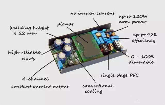

  在一般LED驱动电源设计中,常见的保护元件有保险丝、压敏电阻、与压敏电阻器搭配组合的防雷突波保护器与瞬态电压抑制器(TransientVoltageSuppressors;TVS)等保护元件,而在驱动电路透过保护设计,LED发光元件毕竟是半导体材料,本身就对电压/电流瞬态反应较敏感,供应电源若出现大幅变动,将导致发光元件被高电流打穿或烧毁,透过保护电路技术可在发生电源瞬态变动时快速断电或是旁路,避免LED发光元件受损。

一般室内用的LED驱动电源模块,已有内建基本电源防护设计,可提升照明应用使用安全性。

  LED灯具能快速普及,主要是照明用的LED元件在功能上持续不断优化,让照明应用功能更接近用户需求,其中LED元件应用COB(Chip On Board)封装技术,可以说是LED灯具应用更趋实用的重要关键。COB封装为将单个、或多颗LED发光晶粒,利用封装技术直接封装于印刷电路板(Printed CircuitBoard;PCB)上,COB封装型式跟一般采用表面黏著(Surface Mounted Device;SMD)设计元件加工以支架打件在灯具基板上的设计大不相同,因为COB封装可以直接将LED发光产生的热、透过接触引导至下方基板散出,透过基板加强散热处理,而平面化设置、大量的LED元件也可形成类似传统灯具的面光源照明效果。
  新一代的LED照明灯具,可透过COB技术让新时代的LED灯具达到更接近传统白炽灯、卤素灯或是气体放电灯具才有的照明效果,同时,驱动LED照明灯具,只需要以更低的电力驱动,就能产生这些传统灯具的照明效用,透过COB设计的发光元件模块,不仅散热加强(省掉更多灯具主动散热设计需求),透过多元件封装,也能简化驱动电路的设计复杂度(因为只需要驱动单一元件)。
