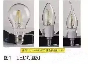

  LED灯丝灯产品囿于A60球泡灯和C35蜡烛泡、拉尾泡,它们内部的空间都很小,需靠有限容量的特种气体和玻璃泡导热、散热,目前框架结构和玻璃泡的空间只适宜做5W以下的小功率灯泡,才能保证LED灯丝灯长时间点亮发光而不发烫。其产品如图1所示。如要增加功率需要选用有更大空间的A80、A100的玻璃泡。

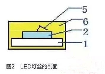

  LED灯丝的剖面如图2所示,1是蓝宝石基条,2是无背镀蓝色LED芯片,5是金线,6是黄磷荧光粉,从图2可见黄磷荧光粉已将整个蓝宝石基条涂覆包裹,LED的蓝光不会泄出。

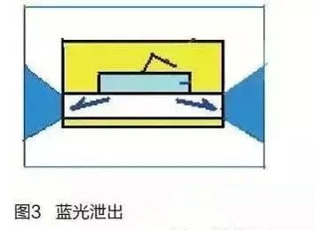

如果LED灯丝只在上下二面涂覆黄磷荧光粉,那么左右两侧切面一定会有蓝光泄出的。有些灯丝在生产时是联排涂覆黄磷荧光粉后再将基条用激光切开的,透明基条两侧没有涂覆黄磷荧光粉,蓝光会循此透明基条边缘泄出,如图3所示。这种不合理的生产工艺需要改正。
有蓝光泄出的LED灯丝在常态下,很容易用肉眼观察和鉴别的,如图4所示LED灯丝,蓝宝石基条的上下两面都已覆盖黄磷荧光粉,而其两侧可见蓝宝石基条,LED灯丝点亮时,蓝光会循此泄出,可用光学仪器检测。

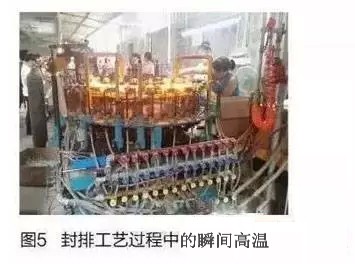

  鉴于LED灯丝灯的玻璃泡封排的工艺具有二次瞬间的高温(800-1000℃)过程(图5),LED灯丝的引脚不能采用锡焊,必须采用咬合技术的引脚,这样才能保证在玻璃泡封泡过程中的良率。

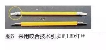

焊锡是由锡(熔点232℃)和铅(熔点327℃)组成的合金。由63%锡和37%铅组成的焊锡被称为共晶焊锡,这种焊锡的熔点是183℃。因此点焊在灯丝灯芯柱上的LED灯丝在封装过程中遭遇瞬间高温环境,焊锡会发生二次熔化,造成焊点的虚脱和假焊,灯丝灯在封排成灯后可能会被正常点亮,但在发货的运输震动后,虚焊脱开,到客户端可能会不亮。咬合技术引脚是采用特殊的引脚设计,引脚与透明基条的结合,不是靠银浆树脂或锡焊连接,而是采用物理的三面夹住的紧压连接,不受高温的影响,生产实践证明是目前最科学有效的连接办法。
  采用咬合技术引脚的LED灯丝在玻璃泡封排的工艺过程中就不可能发生因高温LED灯丝引脚虚焊的情况。图6是采用咬合技术引脚的LED灯丝,黄磷荧光粉已将其全体裹覆,这是品质良好的LED灯丝基本要求。

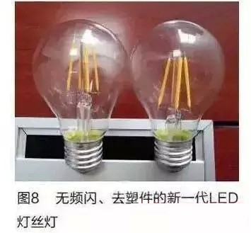

  做好LED灯丝灯的开关恒流驱动电源可去除早期灯丝灯为掩盖灯头内电源高度的白色塑件,国外市场客户都要求除去塑件,使灯丝灯更像白炽灯。
  新一代LED灯丝灯专用开关恒流驱动电源芯片,集成了更多的LED灯丝灯需要开关恒流驱动电源所需要的各种电气性能和保护功能,具有很优秀的性价比。图8是无频闪、去塑件的新一代LED灯丝灯,使用低高度、非隔离开关恒流驱动电源。

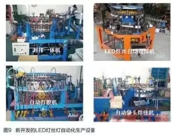

  LED灯丝灯将是一种全世界老百姓都用得起的平价LED照明光源,LED灯丝灯将是一个普天下都能使用和销售的蓝海产品,LED灯丝灯应该是性价比很好的消费电子产品,因此自动化生产是降低产品成本的关键手段,向自动化生产要生产力。为此创新研制开发成功“LED灯丝自动点焊机”、“灯丝灯封排一体机”、“自动打胶机”、“自动装头焊线机”等自动化生产设备(图9)。所有产品生产过程中最贵的成本应该是人工,因此LED照明产业必然会走向自动化,向自动化生产要生产力,依靠自动化来节省生产成本。
