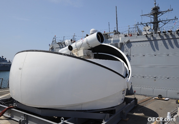

美军的舰载激光器

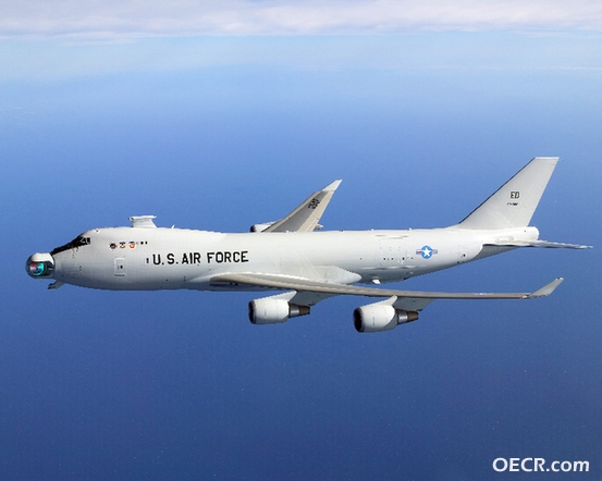

美军的ABL激光拦截器
目前发展的激光拦截器共有天基、地基、机载和舰载四种。其中机载拦截器就是美军的ABL拦截器。激光拦截器搭载在波音飞机平台上,主要针对上升段的进行拦截,这一阶段弹道导弹没有释放诱饵且速度较慢,拦截较为容易,ABL系统由飞机平台、安装在机头的炮塔、光束控制器、作战管理系统、信标激光器、高能激光器、主动测距激光器组成。改装完成的飞机有4名机组成员。高等激光器采用连续波的化学氧碘激光器(COIL),波长1.315微米,这样的波长可以减少在大气内的损耗,也可以减少反射器的直径。
作战时,在F-22战斗机和电子对抗机的掩护下,一组两架ABL在12km高空巡航,距前线90千米左右己方一侧巡航,杀伤距离300~600千米,每架飞机有200次激光照射的燃料。当敌方导弹发射时,ABL上的红外传感器会根据其尾焰判断是否导弹。如果是,就发射一束低能量主动测距激光,进行目标的粗锁定,然而旋转激光炮塔,对准目标,随后发射跟踪光束和照明光束判断导弹的位置外形以及大气特性,进行精跟踪,再将数据传送回火控计算机,最终ABL发射高能光束对目标关键部位照射3~5秒彻底摧毁目标。
