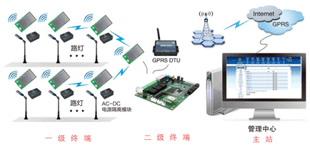

  那么路灯是如何控制亮度协调工作的呢?下图则是路灯控制系统的整体系统示意图,在每个路灯节点上由一级终端设备将路况和环境信息通过ZigBee无线传送给二级终端ZigBee集中器,通过它将信号转为公网用的GPRS信号,最终传递给我们的管理中心,管理中心人员根据传回来的信号,做出相应的控制,调节每个节点的亮灭及亮度。
 图2:智能路灯系统
  这是我们的一级终端,每个路灯节点由ZigBee无线模块、核心控制板、光线及人流传感器和LED灯组成。每个节点通过ZigBee接收命令,并实时汇报每盏路灯的亮、灭情况、实现亮度调节、传送电能负荷状态、完成灯杆损坏报警与漏电报警、接收来自ZigBee集中器的查询命令、控制命令等。
3:路灯节点
  这就是二级终端ZigBee集中器,它由ZM5161模块,Iot-3960工控板和GPRS-DTU组成,主要用来实现ZigBee信号与GPRS信号的转换,通过公网传输给控制中心
4:节点集中器

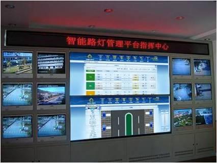

  这里是控制中心,由服务器、大屏幕投影显示设备、路灯智能测控系统软件及WEB服务器、打印机等设备组成,负责实时监控由一级终端上传的路况和周围环境信息、查询工作记录和对路灯进行有效的实时控制。
        图5:路灯管理中心
