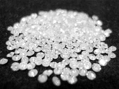

        一堆从0.02到0.04克拉的单粒钻石,总重5.36克拉(示意图)。
