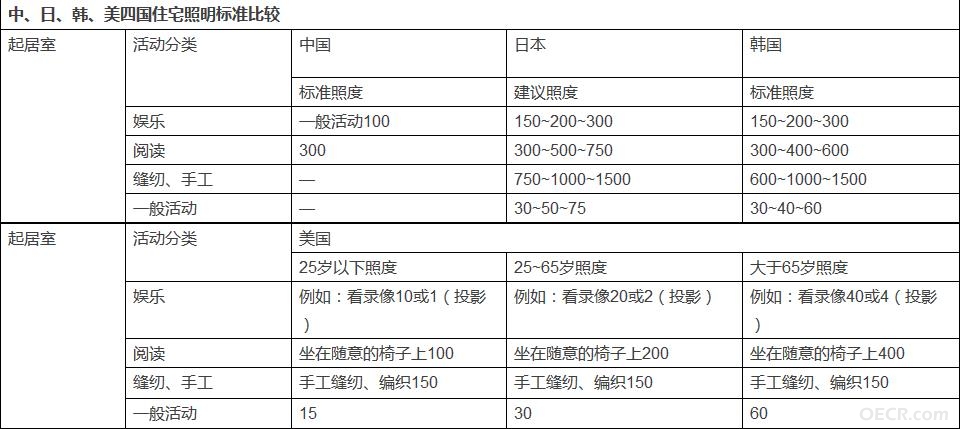

  中日韩美四国住宅照明标准差异明显
  调查团队通过对中、日、韩实测照度数据的统计,进行住宅照明标准的比较,发现各国在平均照度的差异较大,其中韩国最高,达到214lx(灯全开)及148lx(需要灯开),日本为135.6lx(平均),美国次之,达73.2lx(平均),中国以69.9lx(平均)屈居末位,远低于日韩的平均照度水平。
  关于住宅照明标准,下面一并加入了美国的情况进行比较(见附表),可以看到,四个国家所展现出来的差异可谓相当明显。根据附表显示,日、韩、美三国的标准罗列都较为详细,日韩在居住环境中的行为照度,依据生活场景进行了详细划分。而美国住宅照明标准中,甚至将不同年龄与行为照度进行了区分。相比之下,中国对活动分类的划分就相对“简陋”得多,以“阅读”一项分类为例,中国的标准就是300lx,而美国则会根据划分出来的三个年龄层详细地制定了参考值——数值如下所示:25岁以下100lx,25~65岁200,65岁以上400lx。
