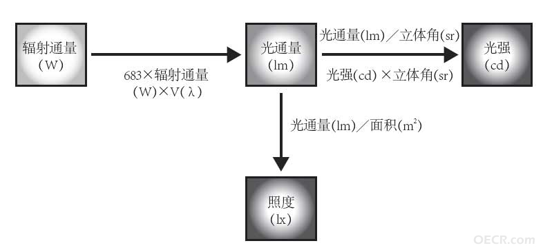

光通量、光强、亮度和照度的关系:光通量除以单位立体角等于光强;光通量除以单位面积等于照度,光强除以单位面积等于亮度。
光通量:表示光源整体亮度的指标,单位为lm(流明)。
      在表示照明光源的明亮程度时经常使用。是参考人眼的灵敏度(视觉灵敏度)来表示光源放射光亮度的物理量。具体数值为各向同性的发光强度为1cd(堪德拉)的光源在1sr(立体弧度)的立体角内放射的光通量为1lm。此处的sr为立体角的单位,表示从球面向球心截取的面积为半径(r)的2次方(r2)的圆锥体的顶角。
  亮度:表示从光源及反射面和透射面等二次光源向观测者发出的光的强度指标。单位为cd/m2
      与光通量一样,是结合人眼的灵敏度表示的物理量。大多在表示液晶面板和PDP等显示器画面的亮度时使用。
  照度:表示照射到平面上的光的亮度指标。单位为lx(勒克司),有时也标记为lm/m2
      是指光源射向平面状物体的光通量中,每单位面积的光通量。用于比较照明器具照射到平面上的明亮程度。

简单关系举例拿太阳来说,有太阳才有光强(是对光源而定义);广义的光通量就是太阳在空间个方向的光能辐射量的和,类似磁通量,狭义的定义可参看数学的旋度的定义理解;光照度就是太阳照到物体上,物体表面得到的辐射量。计算具体物理量就按书本定义,要保持各单位一致就可以了。

光通量和光照度是不一样的单位,找本《光度学》或《辐射度学》查查里面定义很清楚

24122650 发表于 2015-12-25 22:10
光通量、光强、亮度和照度的关系:光通量除以单位立体角等于光强;光通量除以单位面积等于照度,光强除以单 ...
好贴,学习了,之前一直不明白,主要是单位难记。这个图太好了
