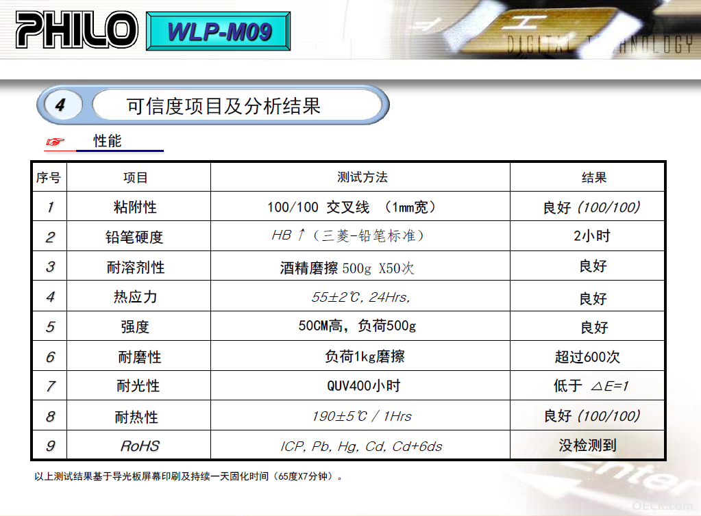

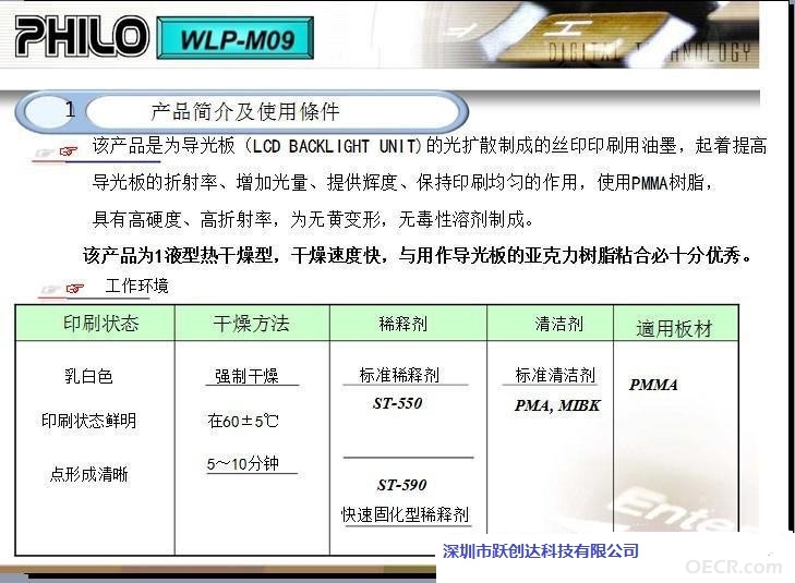

韩国PHILO M09导光油墨
产品应用:韩国PHILO M09 导光板油墨是LED液晶背光模组(韩国三星。LG.台湾瑞仪。大亿,等国际知名企业指定油墨);高质量的超薄广告灯箱等,导光板印刷的理想材料,具有抗耐磨性能,高辉度,优异的均匀度、再现性、密接性。
特长:较慢干,不容易塞网,印刷适应性佳;光学稳定,平均辉度高于日本同类油墨;易重工,可显著提升优良率;可丝印小网点,最小网点直径为0.2mm左右;,符合ROHS环保检测标准。
丝印网板目数:300目或420目(建议为300目)
烘烤条件:60℃X30分钟或45℃X60分钟(主要根据板材的厚薄设定)
储存说明:
1;本产品在室温25℃未开启的存放条件下,保质期为1年;
2;本产品具有吸水性,使用完毕需密封保存;
3;避免阳光直射或高温下存放,请储存于合格危险品仓库。
使用安全 。
本产品内含有机溶剂材料,使用时避免与皮肤直接接触,切勿接近火源,以免发生灾害。
DIF系列导光板油墨的光学表现与网点排列及印刷条件密切相关,请事先务必进行相关的性能试验。
★     上述试验数据是为实验,仅供参考.
★     在印刷时必须要做预备试验,进行确认.
