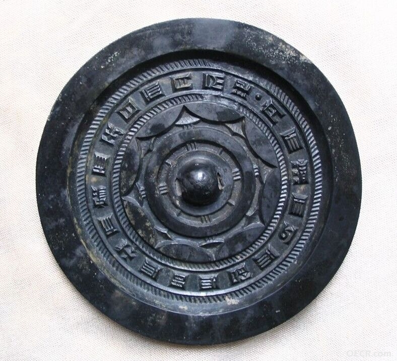

南昌西汉海昏侯西回廊内出土了一面非常精美的铜镜。打量这面铜镜可看到,内外圈均有铭文。据海昏侯墓专家初步考证,这面铜镜应该是昭明镜,既是一种生活用品,也是一种身份的象征,专家还需要后期对铭文作进一步识读后才能最终确定。我国是世界上最早使用铜镜的地区之一,铜镜因镜背多有精美图案铭文纹饰,成为古代青铜器中独成体系的精美工艺品。铜镜背面铸铭文是战国晚期出现的一种新式样。经过西汉早期的发展,至汉武帝以后,铭文逐渐成为铜镜纹饰的重要组成部分,成为汉代铜镜一个显著特征。
汉代昭明镜中存在一种十分特殊的铜镜,其外形与一般铜镜无殊,但当光线照射镜面时,在墙上可以反映出与镜背铭文和纹饰相应的影像,称为透光镜,甚为珍贵。相关文献记载,透光镜是西汉中晚期制作的具有特殊效果的被称为“魔镜”的铜镜,其体现了光学和力学原理。透光镜因在阳光照射下其背面的图文能映到墙上而得名。按照文献资料的说法,海昏侯所处年代为西汉中晚期,那么,如果海昏侯墓内出土的这面铜镜是昭明镜,依据海昏侯的身份,会不会是透光镜就更值得期待了。
有关专家研究,之所以称为之透光镜,是因为当光线照射在镜面时,昭明镜镜背的花纹会映现在镜面对面的墙上。这种铜镜在铸造过程中,镜背的花纹图案凹凸处由于厚薄不同,经凝固收缩而产生铸造应力,铸造后经研磨又产生压应力,因而形成物理性质上的弹性形变。当研磨到一定程度时,这种弹性形变叠加地发生作用而使镜面与镜背花纹之间产生相应的曲率,从而导致出现这种透光效果。

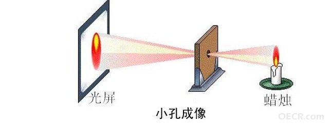

中国古代对光的认识是和生产、生活实践紧密相连的。它起源于火的获得和光源的利用,以光学器具的发明、制造及应用为前提条件。根据籍记载,中国古代对光的认识大多集中在光的直线传播、光的反射、大气光学、成像理论等多个方面。对光的直线传播的认识 早在春秋战国时《墨经》已记载了小孔成像的实验:“景,光之人,煦若射,下者之人也高;高者之人也下,足蔽下光,故成景于上,首蔽上光,故成景于下……”。指出小孔成倒像的根本原因是光的“煦若射”,以“射”来比喻光线径直向、疾速似箭远及他处的特征动而准确。 宋代,沈括在《梦溪笔谈》中描写了他做过的一个实验,在纸窗上开一个小孔,使窗外的飞鸢和塔的影子成像于室内的纸屏上,他发现:“若鸢飞空中,其影随鸢而移,或中间为窗所束,则影与鸢遂相违,鸢东则影西,鸢西则影东,又如窗隙中楼塔之影,中间为窗所束,亦皆倒垂”。进一步用物动影移说明因光线的直进“为窗所束”而形成倒像。
