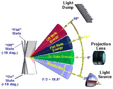

为什么DLP中的panel转动的角度从10度变为12度就可以提高系统的contrast
发表于 2004-12-7 21:53:00 | 显示全部楼层 |阅读模式
如题
可以给出具体原因吗
与etendue有什么关系吗
多谢

base on title angle,lager title angle means the ambient light decrease,but DLP micro mirror (about 10X10um^2) title principle is base on SRAM charge,so the title angle only can be confine to very small range .
发表于 2004-12-14 17:30:00 | 显示全部楼层
应该是能让ON和OFF状态的光分得更开吧

 楼主| 发表于 2004-12-14 22:37:00 | 显示全部楼层
bignet的想法与我的一致,但没具体的文章印证噢

12度與10度DMD 差別在於,對於12度DMD 處於off位置比10度DMD 處於off位置時偏轉角度大,更加遠離照明系統.進入成像系統的光較少.暗畫面更暗,所以contrast 會更大.
发表于 2005-6-21 18:35:00 | 显示全部楼层
[B]以下是引用[I]stevenwu[/I]在2005-6-20 14:48:13的发言:[/B][BR]主要的差别是12度的F/#要大,所以系统的亮度会提高
是啊,要想亮度提高,应该是F number变小,但是同事CR会变低才对啊
怎么回事?
还有,我一直以为反射镜只是折转光路用的,系统的F number会跟micromirror翻转角度有关系么?
