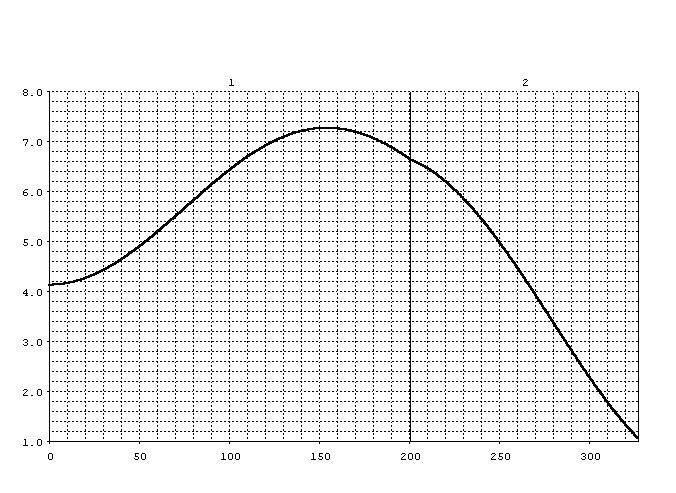

偶也是在这个论坛下的,但不知该怎么用。请大虾指教!
例如:要把nd=1.4四分之一光学厚度的Al2O3膜转化为光控的光亮,应该怎么转换呢?

什么软件??用膜系软件模拟可以得到光量

比如说在TFc里边,膜层为H:Al2O3,L:MgF2,1.3H0.7L怎么摸拟呢?

发表于 2004-11-26 00:50:00 | 显示全部楼层
其实就是计算随膜层厚度的增加透过率或反射率的变化,这个膜系设计软件都有这功能。
发表于 2004-11-26 20:55:00 | 显示全部楼层
是要得到这样的曲线吗,用TFC的 Monitoring
发表于 2008-4-8 01:31:45 | 显示全部楼层
这个软件和tfc中的Monitor是一样的
