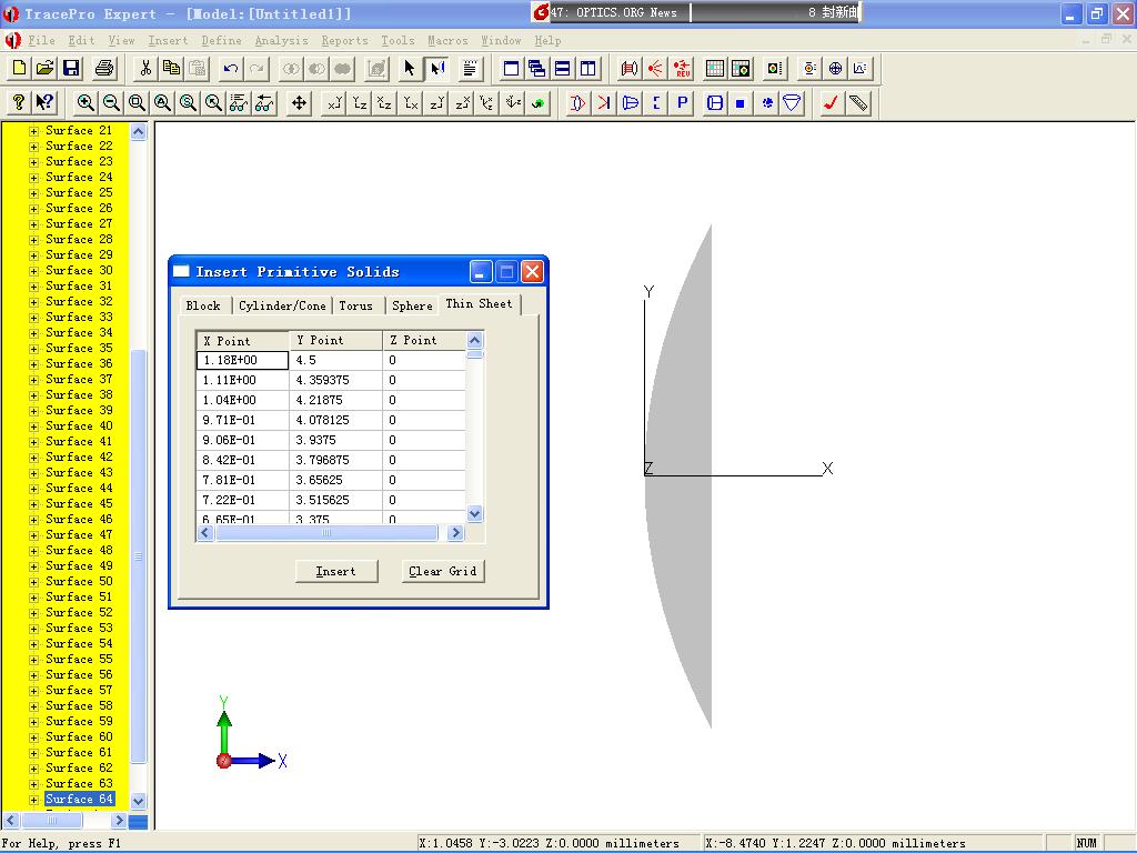

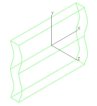

我有一个比较笨的方法,不知是否可行,就是得到柱面镜的剖面数据,然后用THIN SHEET来生成面,然后SWEEP.应该就可以了. 如果想可修改的话,编写一个宏是个不错的方法.在宏中使用公式来生成剖面中的点.这样就比较方便了.
个人观点,仅供参考.

redflag的方法可以,但是如果点的间隔取得不够密的话,柱面镜的表面是一段段的。
