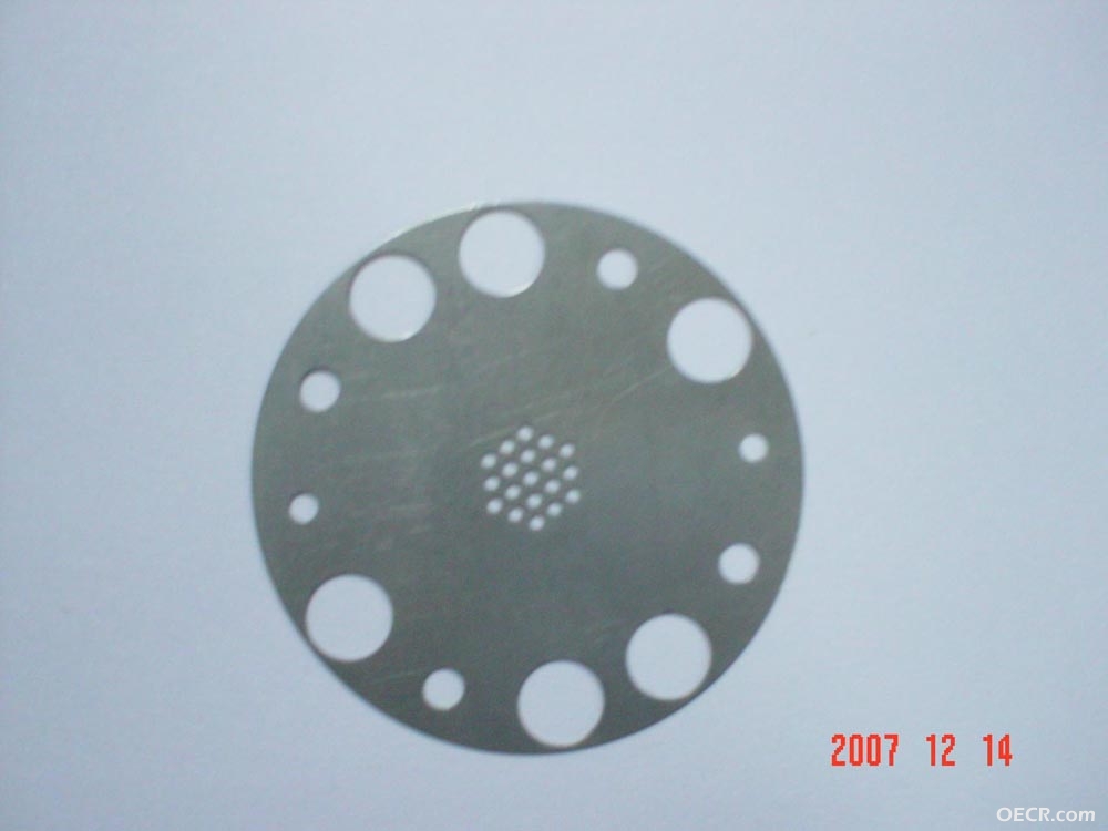

发表于 2009-9-17 16:00:16 | 显示全部楼层
需要请与我联系
