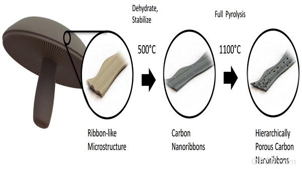

研究团队发现,从大褐菇顶帽上提取的表皮、再将它加热至500℃(932℉),就可以转换成一种自然衍生而来的类碳纳米带结构。进一步将它加热至1100℃(2012华氏度),它又会变成相互连通的多孔网状碳纳米带结构。在电池设计上,这种能提供相对较大的表面积以储存能量的材料最合适不过了。
