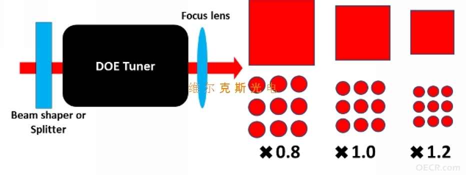

1. DOE-Tuner至于衍射光学元件(DOE)之前
目的——微调输入激光光束的大小
优势:
对于平顶光束整形器——达到所需的尺寸
对于激光光束分束器、激光多焦点透镜和涡相位板——控制光斑大小
关键参数:
参数:        放大< 1    放大> 1
光斑大小:        增加         减少了
分离角度:        没有变化         没有变化
1OE-Tuner模块放置在衍射光学元件(DOE)之前
