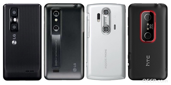

在四五年前裸眼3D这个概念火热的时候,夏普、LG、HTC都先后推出过后置3D拍照专用双摄像头的机型:
当然这些双摄像头配置更多是为了满足拍摄3D照片或视频的需要,两枚平行摄像头分别成像,简单叠加或拼合就形成了适合裸眼或3D眼镜观看的3D照片。不过裸眼3D这种头晕伤眼又费电的鸡肋功能逐渐被市场淘汰,为数不多的几款双摄像头手机昙花一现,并没有在大众消费市场折腾起什么风浪。

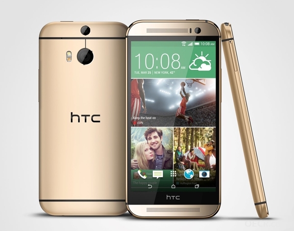

HTC在去年3月发布的M8机型上再次采用了被称为“Duo Cam”系统的双摄像头,不过此时的双摄像头已经不再是为3D而生。M8的两颗摄像头分为一主一副,主摄像头是HTC M7上搭载的那颗400万像素UltraPixel摄像头,负责成像;而副摄像头采用原M7上那颗前置摄像头,只负责记录景深等信息。如此一来就可以很方便地在后期将照片处理出类似相机上才有的浅景深(背景虚化)效果,同时理论上两颗摄像头可以获得更多的进光量,减少低光照条件下的噪点。

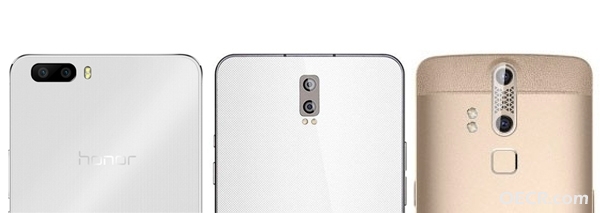

在竞争激烈且同质化严重的安卓机市场,大家也想不出其他能够比这个看起来狂拽炫酷Diao炸天的双摄像头更有噱头的溢价点。于是紧随其后,华为荣耀6 Plus、酷派铂顿V1以及中兴AXON天机纷纷推出双摄像头机型(都说研发多年,又能赶在一起上市,到底都是中国人,哈哈)。
从左至右依次为华为荣耀6 Plus、酷派铂顿V1以及中兴AXON天机
这其中中兴的双摄像头采用和HTC一样的原理,即两颗摄像头一主一副,分别负责拍照和测景深;而华为和酷派的双摄像头采用的是两颗同样规格的独立摄像头,在拍摄时分别成像,通过算法进行叠加达到降噪的效果,不过在两款产品已有的对比评测中,我们尚未看到双摄像头在成像上能够带来质的改变。这两种双摄的原理也被老周在发布会上狠狠抨击过,我们就不再赘述。

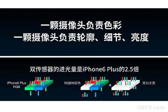

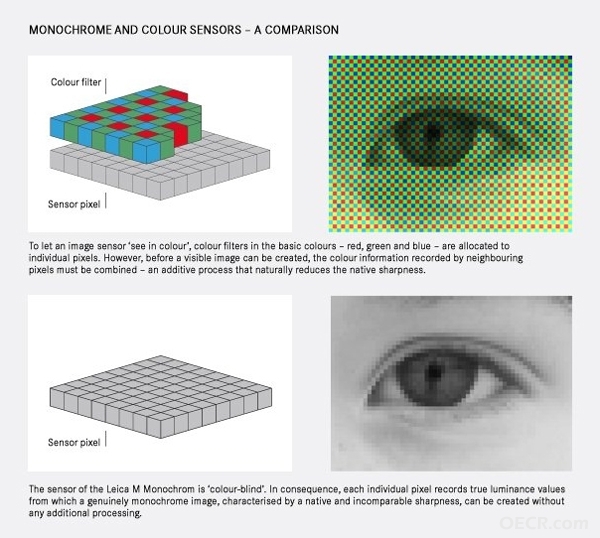

奇酷手机背部的是舜宇光学制造的两颗1300万像素摄像头,一颗IMX278为彩色摄像头,另一个定制版的IMX214黑白摄像头。这两颗摄像头分工不同,IMX278是RGBW传感器,低光照条件下可以提高亮度,减少噪点;另一颗摄像头去掉滤色片,同样像素下可以得到更多细节信息。
上图为RGBW传感器和MONO传感器原理对比,RGBW传感器相对得到更多光通量,但是记录到的RGB信息也相应减少,会导致色彩艳丽度不足;MONO传感器没有滤色片,每个像素点都可以得到电信号,同时由于光线可以完全被传感器接收,低光照条件下“夜视”功能更加强大。
这样通过后期的算法对两张图片进行叠加处理,就有可能得到细节丰富、噪点低的优质图像。但是以上均为理论分析,是不是只要用了黑白+彩色双摄就一定可以得到“媲美单反”的照片呢?各家采用了sony的传感器之后,出片效果却大不相同。这是因为硬件只是基础,理论也仅仅是理论,后期调校和算法不给力一样出烂片。至于奇酷手机的拍照体验如何,只有等上手以后才能下定论。

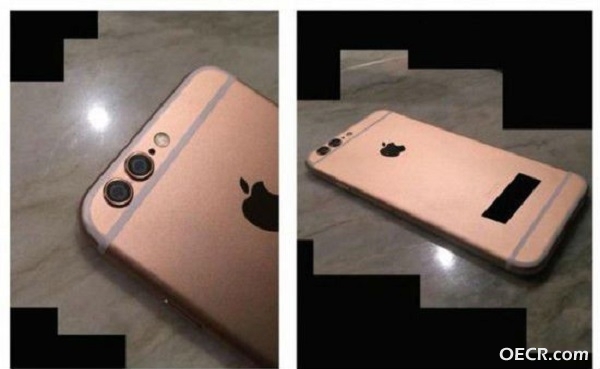

传说中的苹果下一代手机有可能也采用黑白+彩色双摄像头的配置,传言来源有两处。一是一张谍照:
上图是苹果申请的一个公开号为US8115825 B2的专利,但是在国内, 酷派未雨绸缪地申请了双摄像头降噪的专利,但所谓黑白+彩色双摄降噪的专利却被OPPO抢先申请了。所以等OPPO也发布”全球首创黑白+彩色夜视智慧双摄“的时候,智能手机摄像头又是个什么情况呢?哈。
