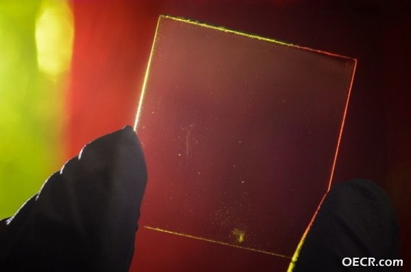

密歇根州立大学研究人员通过研究并利用人类肉眼无法识别的光线,成功的开发出了完全透明的光伏电池。事实上,完全透明的太阳能电池本身便是矛盾的集合:光伏组件的原理在于将太阳光中的太阳能转化为电能。因此,太阳能电池透明度越高,能源转换效率也将随之越低。
如今,密歇根州立大学化学方法和材料科学教授RidLunt表示,“我们知道,没有人会愿意呆在玻璃窗灰暗的屋子里。正因如此,我们才全心全意致力打造完全透明的太阳能电池。”若发展良好,透明太阳能电池便有望代替传统玻璃,镶嵌在建筑物窗户上,节约空间的同时产生电能,并且丝毫不影响个人感官。电池薄膜由有机盐分子构成,可以吸收人类肉眼无法察觉的太阳能光谱。在技术的早期开发阶段,组件便已具备能够迅速、大规模、低成本生产的潜力。不仅是建筑物窗户,甚至一切玻璃制品如电脑、电视屏幕以及移动电话都可以运用该技术。真正地做到于悄悄然中提供电力。
然而在技术真正投产之前,很多问题仍然有待完善。例如,目前研发出的太阳能电池转化率仅有1%。研究人员预计,优化材料结构后,发电率将有望超过5%,虽然发电效率不及半透明太阳能电池高。如果这种材料能够提高效率降低成本,肯定会带来广泛的应用市场。
