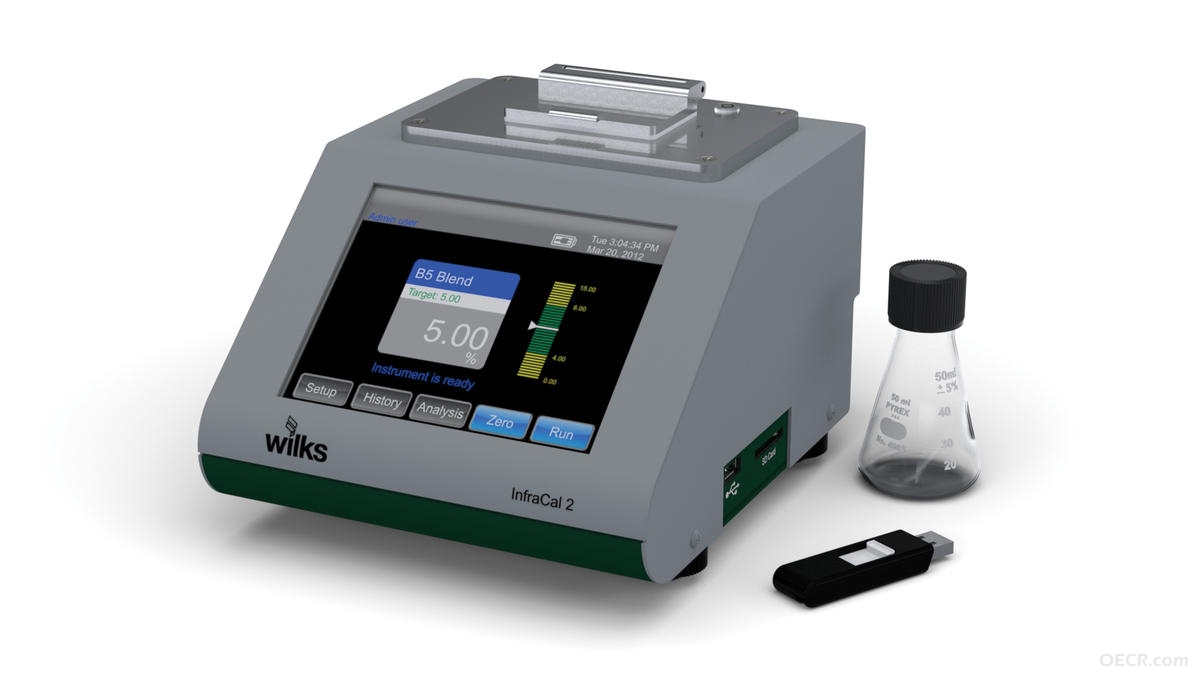

InfraCal 2 Model ATR-SPWilks提供的新一代红外油脂分析仪,其界面更加友好,性能提升显著,其对水样的测量范围为0.31000 PPM,重复性±0.2ppmInfraCal 2 Model ATR-SP使用蓝宝石窗口专门设计的可重复使用的红外样品板,有100微升进样的能力。对于土壤样品,该设备测量范围3~5000ppm。整个测试时间只需不到十分钟。
InfraCal 2 Model ATR-SP的技术特点
Ø  提供亚ppm级的探测精度
Ø  多重校准确保测量结果的准确性和可靠性
Ø  具有触控屏、内部数据存储、密码保护和多国语言显示功能
Ø  FOG/TPH测量包括萃取可在10-15分钟内完成
Ø  可以使用己烷、S-316、Vertrel MCA、过氯乙烯、氟里昂或AK-225等多种萃取剂
Ø  测量范围宽,最低探测值0.3ppm,最高探测值5000ppm以上
Ø  重量轻,携带方便,可现场应用
Ø  仪器结构紧凑、坚固,不需校准和调节,最适合现场或实验室使用
Ø  适合测量高浓度的石油烃样品
Ø  符合ASTM D7066, EPA 413.1 & 418.1,EPA 1664 and ISO 9377‐2, EPA 1664等多项标准
InfraCal 2 Model ATR-SP的工作原理
Infracal 2FOG/TPH分析仪是快速测定水和土壤样品中总油脂(FOG)和总石油烃(TPH)浓度的红外光谱方法,其工作原理遵循朗伯-比尔定律。用一束强度为I0的特征红外光照射样品,由于油脂对特征红外光产生吸收,透射光强度减弱为I,样品对特征红外光的吸光度则为A=lg I0/I。根据光吸收的朗伯-比尔定律,吸光度与样品中油脂浓度(C)的关系为A=abC,其中a为吸光系数,b为样品池厚度,即样品的吸光度与油脂浓度成正比。配制一组油脂浓度已知的标定体系,可以求得吸光度与油脂浓度的关系式,根据该关系式和被测样品的吸光度,可以求出被测样品中的油脂浓度。
该型仪器使用专门设计的带有蓝宝石观察窗口的红外样品盘,样品盘可以装载100微升样品,样品盘可以重复使用。适合测定己烷或Vertrel MCA萃取的水或土壤样品中具有较高浓度的FOGTPH
