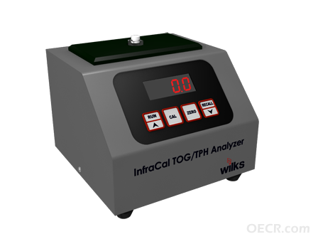

InfraCalCVH特点
1、仪器操作简单快捷,人性化设计,响应快速,性能稳定;
2、在操作时将装有待测样品的比色皿至于仪器中进行测量即可;
3、测量时间在10-15分钟内,包括样品前处理;
4、测量范围大,可检测2-4000ppm之间的浓度;
5、可检测样品中所有油类和芳香烃类物质的含量
6、可选用多种萃取溶剂,例如全氯乙烯, 氟利昂-113,AK-225 orS-316等等
7、各种测试TOG/TPH的场合均可使用
InfraCalCVH水中含油分析仪的原理
Infracal型TOG/TPH红外分析仪是基于快速测定水和土壤样品中总油脂(TOG)和总石油烃(TPH)浓度的红外光谱方法,其工作原理符合朗伯-比尔定律。即用一束强度为I0的特征红外光照射样品,由于油脂对特征红外光产生吸收,透射光强度会减弱为I,样品对特征红外光的吸光度则为A=lg I0/I。根据光吸收的朗伯-比尔定律,吸光度与样品中油脂浓度(C)的关系为A=abC,其中a为吸光系数,b为样品池厚度,即样品的吸光度与油脂浓度成正比。通常厂家出厂时已经用一组溶度已知的待测样品建立了标定体系,用户可以得知吸光度与油脂浓度的关系式,根据该关系式和被测样品的吸光度,可以求出被测样品中的油脂浓度。

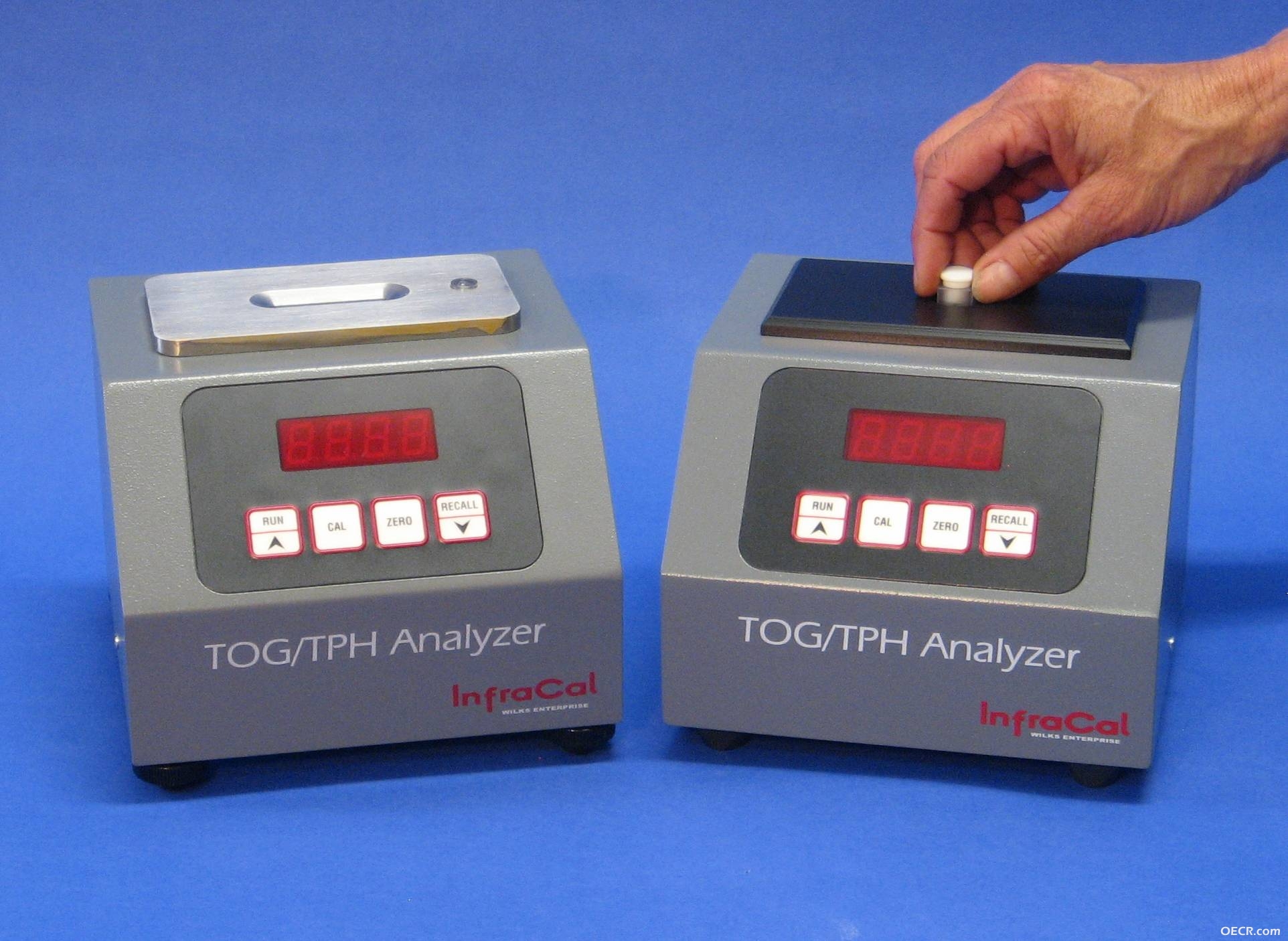

维尔克斯光电提供InfraCal系列油脂分析仪,采用红外光谱分析方法,用于检测水中的油含量(TOG, Total Oil and Grease)、土壤中的石油烃含量(TPH, Total Petroleum Hydrocarbons)、废水中的油脂含量(FOG, Fats, Oil and Grease)。
业务请联系甘经理,13691916712。
目前Wilks油脂分析仪如下型号可供选择:
第一代
InfraCal Model HATR-T2,简称HATR-T2
InfraCal Model CVH,简称CVH
第二代
InfraCal 2 Model ATR-SP,简称ATR-SP
InfraCal 2 Model TRANS-SP,简称TRANS-SP
