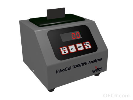

InfraCal CH水中含油分析仪测量范围 402000 PPM,测量精度 40 ppm 分辨率 0.01PPMInfraCal的型号CH使用蓝宝石窗口专门设计的可重复使用的红外样品板,有100微升进样的能力。适合测量高浓度正己烷,戊烷或Vertrel MECA中提取的水或土壤样品。精确到40 ppm,最小探测极限2ppm.
InfraCal CH的测量时间为10-15分钟。可以有非技术人员进行几个简单的步骤操作。大体如下:水是用混合溶剂萃取,晃动,然后利用InfraCal仪器的分析。相同InfraCal 总的石油和油脂/总石油碳氢化合物分析仪可用于测量土壤中石油碳氢化合物(TPH),如果发生泄漏或池塘泄漏,以确定污染区域。

InfraCalCH的技术特点
--- FOG/TPH测量包括萃取可在10-15分钟内完成
--- 可以使用己烷、Vertrel MCA、过氯乙烯、氟里昂或AK-225萃取程序
--- 测量范围最低为40ppm,最高可达5000ppm以上
--- 直接读出测量结果,测量结果再现性好
--- 重量轻,携带方便,容易使用
--- 仪器结构紧凑、坚固,不需校准和调节,最适合现场或实验室使用
--- 适合测量高浓度的石油烃样品
InfraCalCH的工作原理
InfracalFOG/TPH分析仪是快速测定水和土壤样品中总油脂(FOG)和总石油烃(TPH)浓度的红外光谱方法,其工作原理遵循朗伯-比尔定律。用一束强度为I0的特征红外光照射样品,由于油脂对特征红外光产生吸收,透射光强度减弱为I,样品对特征红外光的吸光度则为A=lg I0/I。根据光吸收的朗伯-比尔定律,吸光度与样品中油脂浓度(C)的关系为A=abC,其中a为吸光系数,b为样品池厚度,即样品的吸光度与油脂浓度成正比。配制一组油脂浓度已知的标定体系,可以求得吸光度与油脂浓度的关系式,根据该关系式和被测样品的吸光度,可以求出被测样品中的油脂浓度。
该型仪器使用专门设计的带有蓝宝石观察窗口的红外样品盘,样品盘可以装载100微升样品,样品盘可以重复使用。适合测定己烷或Vertrel MCA萃取的水或土壤样品中具有较高浓度的FOGTPH
InfraCalCH的规格参数
尺寸:6.5 x 6.5 x5英寸(165x 165 x 125毫米)
重量:4.52.0公斤
显示4位红色电子显示器,字高5/8英寸
电源:直流12伏(+ 2% 最大值)
最大功率7.5瓦(一般使用场合下,功率为5瓦)
建议供电方式:墙壁供电;交流/直流转换器(标准配置)
12伏自动电池适配器接头
便携式12伏电池箱
测量范围:40--5000+ppm(取决于所选仪器型号)
工作温度范围:4--45℃
用户标定:零点调整
20个测量点的拟合曲线
通讯接口:RS232接口,与PC机兼容,用于联接PC机,数据存储器或打印机
InfraCal CH红外分析仪测定FOG/TPH的使用场合
--- 在近海石油平台上对生产水进行分析
--- 监控炼油厂排放物、废水处理或工业装置
--- 测定油/水分离系统的效率
--- 地下储存罐周围土壤的研究
--- 测量预清洗金属部件表面上的残存油
--- 测定回收溶剂的纯度水平
--- 其它对水或土壤进行现场测定的场合
