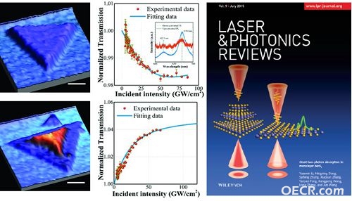

  研究小组李源鑫等人精确测量确认了二维2H-MoS2单层晶畴(~0.7nm)在近红外波段体现优异的双光子吸收特性,证实了单层MoS2的巨双光子吸收系数~7.6x103 cm/GW,高出常规半导体3-4个数量级,并从单层中观测到双光子激发频率上转换发光,通过层数调控非线性响应,揭示了MoS2禁带宽度与光子能量的博弈关系,该结果是对近期广泛报道的MoS2寡层饱和吸收体工作机理的直接证明(图1)。相关论文已被Laser & Photonics Reviews 在线出版,并将作为封面论文出版。

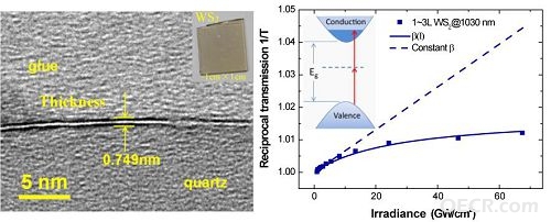

  研究小组张赛锋等人与爱尔兰都柏林圣三一大学合作,观测到1-3层WS2薄膜的近红外简并双光子吸收及其饱和效应,通过控制单层数量,实现了WS2和MoS2寡层薄膜非线性特性的调控工程,通过改变波长调控寡层半导体中共振态和非共振态双光子吸收以及饱和吸收的“开-关”操作,为禁带宽带大于光子能量的二维半导体的锁模和调Q特性提出了一种物理机理(图2)。相关论文已被ACS Nano 杂志在线出版。

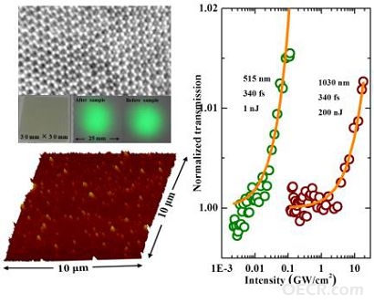

  研究小组张晓艳等人采用真空抽滤再组沉积技术成功制备出晶片尺度(直径2英寸)的层状MoS2纳米薄膜,该层状叠加重构纳米膜成本低、面积大、光学均匀性高,而且厚度可控,同时具有可见-近红外宽带非线性饱和吸收响应。其三阶非线性极化率Imχ(3)及品质因子较之同等条件下制备的石墨烯纳米膜高出数倍。最近,该薄膜已成功实现中红外固体激光器超短脉冲调制(图3)。相关论文发表于Nanoscale 杂志,并被遴选为2015年度热点论文。
