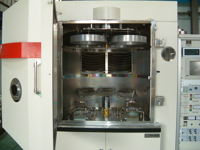

第一次传图面 , 不知道成不成 ?
试着传送韩国机 , 公转式型号 , 仅供参考

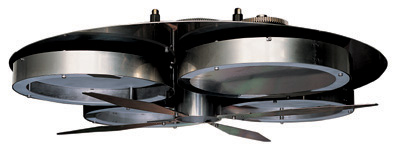

2004-10-14 00:33:00
抱歉 , 传错张了 .
2004-10-14 17:28:00
叶子上面的四个圈圈就是卡具吗,只有四个卡具?还那么大?抱歉,我的见识少,勿见笑

那四个叶片是修正板,用来是膜料沉积更均匀的。
