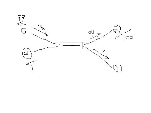

发表于 2004-10-10 02:24:00 | 显示全部楼层
根据光路可逆应该可以理解哦,注意没有考虑过程损耗哦!将就着理解吧,划图水平也很差,呵呵...
发表于 2004-10-10 17:13:00 | 显示全部楼层
很清楚,一般情况下输入端有一个主光纤叫做直通臂,一个副光纤叫做耦合臂,99%的光从主光纤输入,反过来适用会同样的分光,主光纤会有99%的输出。
