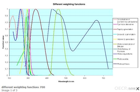

光辐射在材料工艺制程中具有很多效应,尤其是生物,医药,园艺学方面,以及其在技术方面的应用。典型的实例如人的皮肤在太阳下暴晒或者日光浴后会变褐色,光合作用以及人类的视觉。这种典型的效应是由于不同波长光所决定的。这种关系被称为有效光谱或者权重函数(s(λ))。大部分这类型的函数都有一个最大值归一化为1的波长,该波长具有影响效果最大。
一个最著名的函数就是人眼视觉函数V(λ)曲线,这是人眼的敏感度曲线。这个相关曲线在555nm具有最大值1,在该波长并且具有683lm/W的光功率与光通量转换因子,并且转换为绝对曲线。
其他的光生物学权重函数列在下表中[1]:
效应名称          波长范围
  Erythemal action spectrum describing the reddening of the human skin
红斑作用光谱用于描述人类皮肤变红。          200 … 400 nm
  De activation of Escherichia coli bacteria       大肠杆菌的活性因数          200 ... 350 nm
  Pyrimidin dimerisation of DNS                氨基嘧啶二聚作用          280 ... 360 nm
  Rapid pigmentation of human skin            人体皮肤的快速色素沉淀          300 ... 440 nm
  Delayed pigmentation of human skin          人类皮肤的延迟性色度沉着          285 ... 440 nm
  Vitamin D generation                         维生素D的生成          255 ... 320 nm
  Photoisomerisation of bilirubin                胆红素的光致异构化          405 ... 545 nm
一些权重函数的曲线

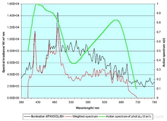

以下图片显示了Iwasaki MT4000DL/BH金属卤灯的辐射光谱。用于温室的光源,图中显示了光合有效光谱以及照度的权重光谱。
辐射效应的积分值Xeffect可用以下公式计算:   image008.gif
X(λ)-非加权辐射值,s (λ)-作用光谱以及λ1, λ2作用光谱的范围。
Xeffect用于比较不同辐射谱形成不同作用所带来的影响

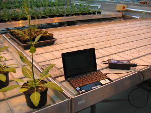

specbos 1211 在温室中的应用

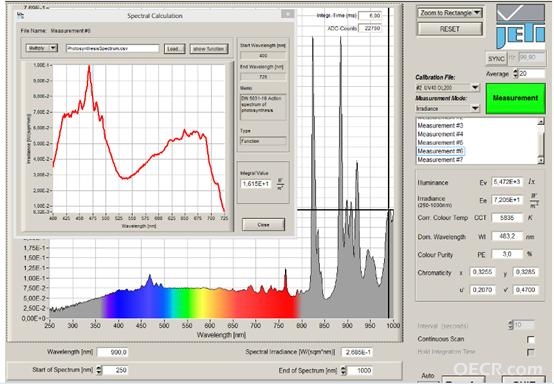

如果权重函数范围从0到1,意味着影响从0到100%。在这种情况下,权重谱与非加权谱具有相同的单位。光谱辐射计Specbos 1211可以用于加权值的测量,软件JETI LiVal包含特别的菜单点谱计算,它允许读取权重函数并且处理光谱以及积分计算。
测量谱与加权谱的插入
