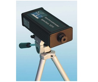

3 德国JETI公司(固润光电科技)
公司主要产品有台式分光辐射计Specbos 1211 / 1201 /1301 /1401
该公司1xx1系列光谱辐射计可以通过光谱测试出产品的色度与亮度,此外,软件还内置多个功能,包括LED性能测试,有效光合辐射,人体节律指数测试等多种指标的测试,实现对光源全方位的评估。其中的Specbos 1211产品具有测试速度快,精度高,体积小,便携等优点,是色彩领域与光源、显示领域的测试领导品牌。

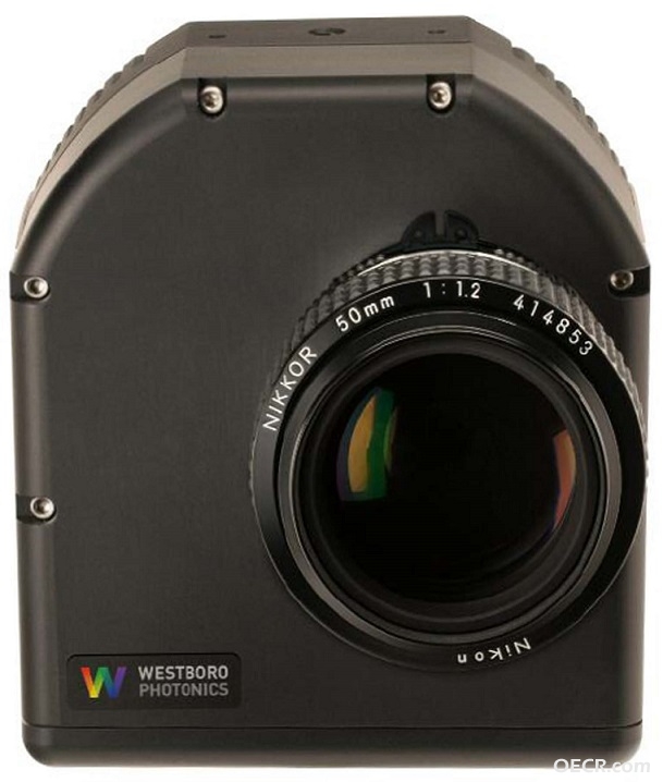

4 加拿大Westboro Photonics公司(固润光电科技)
加拿大Westboro Photonics公司创始于上世纪九十年代,是成像色度计测试领域中的领导者,其主要产品包括成像色度计,成像亮度计,通过在相机中设置CIE三刺激值标准滤光片,实现色度x,y的测试。另外通过平场校准,实现亮度测试。公司的所有色度亮度计都经过可溯源校准。成像色度计的色度精度能达到0.003,亮度精度3%。是显示屏、灯具的测试标准。
