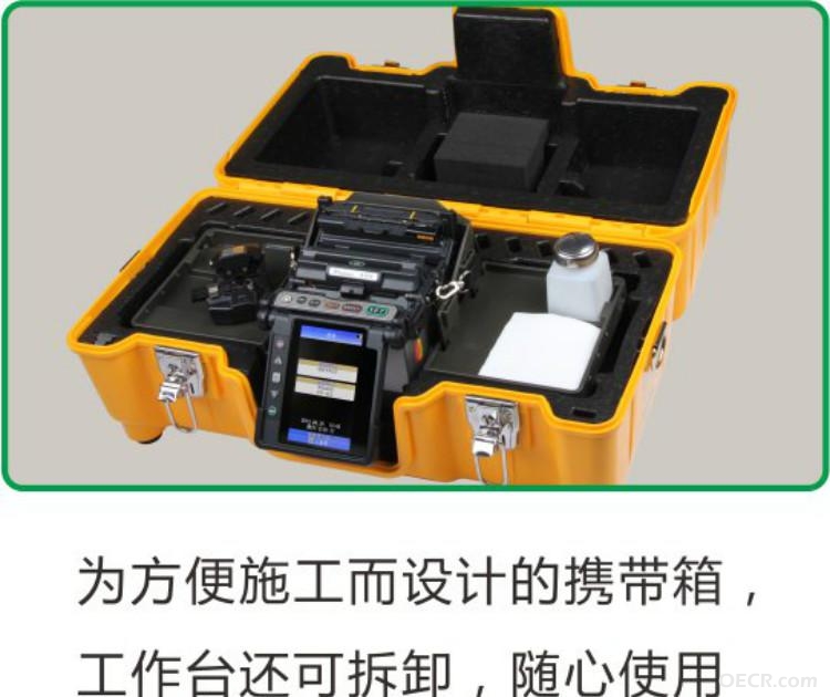

* 全新的内嵌式工作台,打开附带的便携箱即可立即进行熔接作业

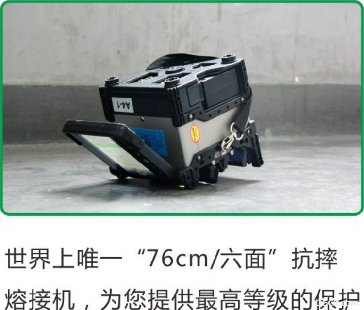

* 卓越的三防功能,6个方向的全方位防跌落设计

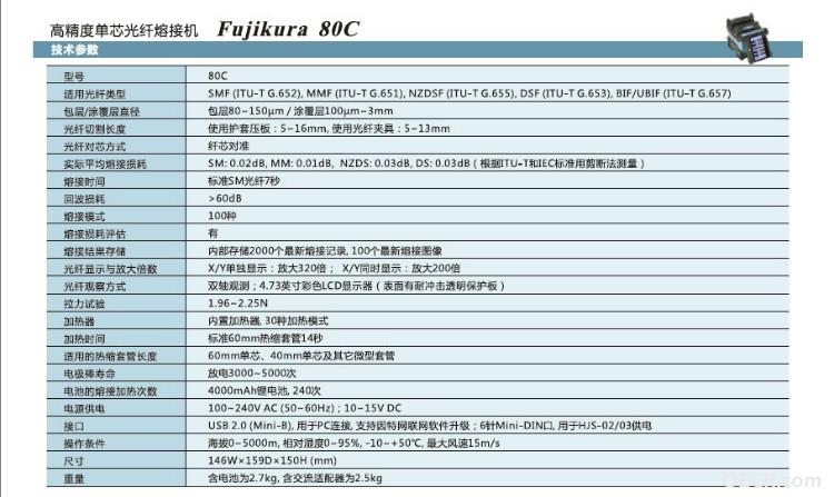

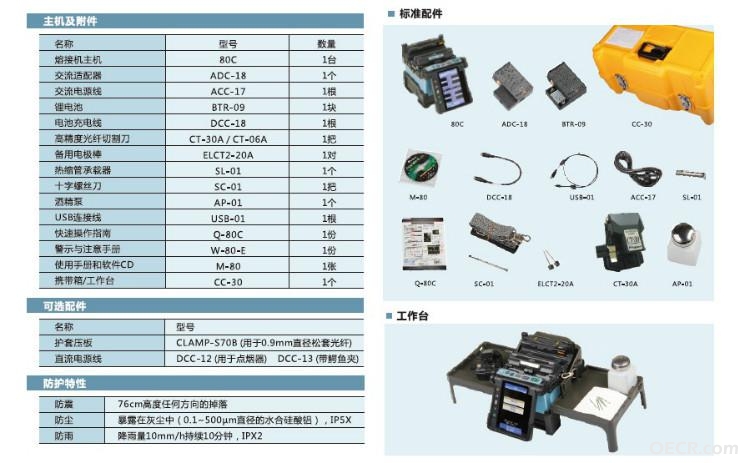

技术参数:
型号
FSM-80C
适用光纤
SM(单模)、MM(多模)、DS(色散位移)以及NZDS(非零色散位移,即G.655光纤)
包层/涂覆层直径
包层80~150μm/涂覆层100μm~3mm
光纤切割长度
使用护套压板:5~16mm,使用光纤夹具:5~13mm
光纤对准方式
纤芯对准
实际平均损耗
0.02dB(SM)、0.01dB(MM)、0.03dB(DS)、0.03dB(NZDS)
熔接时间
7秒
回波损耗
>60db
熔接模式
100种
熔接损测评股
接续结果的存储
内部存储2000个最新接续记录,100个最新熔接图像
光纤显示方式
X/Y轴单独显示,放大320倍;X/Y轴同时显示,放大200倍
光纤观察方式
双轴观测:4.73英寸彩色LCD显示器(表面有耐冲击透明保护板)
拉力试验
1.96~2.25N
加热器
内置加热器,30种加热模式
加热时间
标准60mm热缩套管14秒
适用热缩套管长度
60mm单芯、40mm单芯及其他类型套管
电极棒寿命
放电3000~5000次
电池的熔接加热次数
4000mAh锂电池240次
电源供电
100~240VAC(50~60Hz);10~15VDC
接口

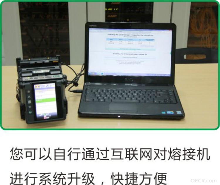

USB2.0(Mini-8),用于PC连接,支持英特网联网软件升级;6针Mini-DIN口,用于HJS-02/03供电
操作条件
海拔0~-5000m,相对温度0~95%,-10~+50℃,最大风速15m/s
尺寸
146W*159D*150H(mm)
重量
含电池为2.7kg,含交流适配器为2.5kg
