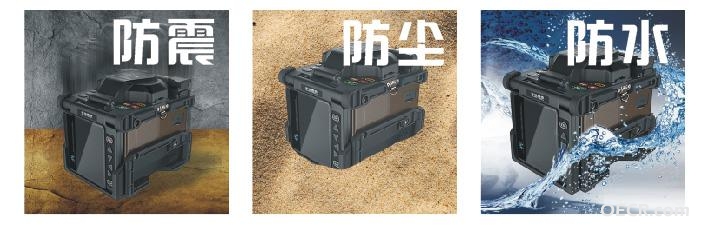

                   防震、防尘、防水
防震 底部向下76cm(30英寸)处坠落
防尘    暴露于灰尘中(0.1~500μm直径的水合硅酸铝)
防水  降水量为10mm/h的雨水中放置10分钟
注:在实验室中得出数据,但防震、防尘、防水的实验并不能保证产品在以上情况下不会损坏,敬请妥善使用。

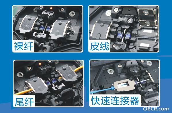

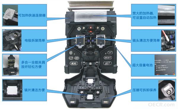

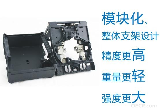

主要特点:
● 全数字处理技术
● 10秒熔接时间,16秒加热时间
● 光纤放大倍数310倍,纤芯清晰可见
● X轴和Y轴独立显示,或X/Y轴同时显示

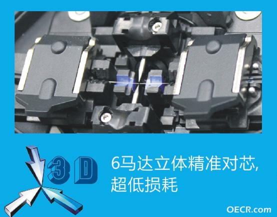

● 多种对芯方式:包层对齐、纤芯对齐
● 可存储5000组熔接记录 ,可存储电极放电次数
● 提供USB数据接口
● 高性能3.7英寸彩色LCD显示屏,提供高清晰的数字图像显示
● 全新的软胶护套防风盖,美观大方,防尘、防风功能更强劲
● 简单流畅的操作界面,人性化、智能化的菜单设计
● 智能电池电量指示及电池低电压自动关机功能
● 大容量8800mAH锂电池供电
