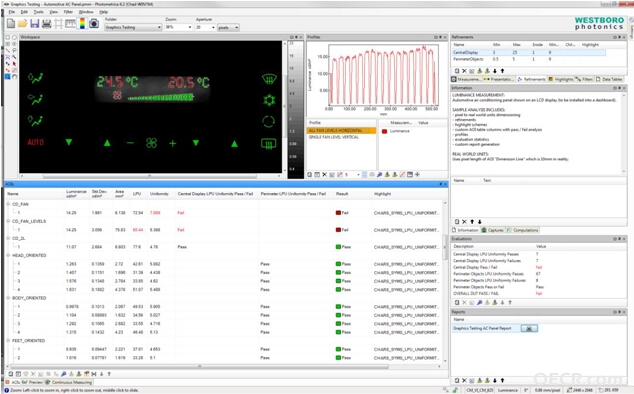

图一是Photometrica®6.2中客户定制的布局。不同测试与分析窗口的尺寸与放置位置已为可读性设置为最优化。
图一:使用P501F图像亮度计测试的汽车空调面板图像。整个Photometrica®6.2界面环境如图所示,展示出软件的很多分析功能。

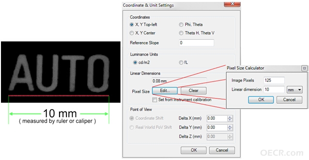

2:设置像素尺寸
像素与实际尺寸可通过如下设置进行关联:
1.        通过图像确定一个单元,该单元的实际度量已知。在本例中,”AUTO”图片已知长10mm;
2.        在“AUTO”图像附近画出线形AOI,对应于测量的长度。这个AOI在图2中示出;
3.        注意该AOI的以像素为单位的长度。这个信息可从窗口底部的状态栏读出,在本例中,长度为125像素;
4.        点击 Settings | Coordinates & Units,然后在Coordinate & Unit Settings窗口下 Linear Dimensions下方点击Edit按钮。将打开Pixel Size Calculator(见图二)
5.        设置Image pixels为125与Linear dimension为10mm;
6.        点击OK确认使用该值计算后面的测试与分析。
图二: (左)使用一个线形AOI去确定图像像素与实际值的关系(右)Pixel Size Calculator用于像素与实际空间的度量。

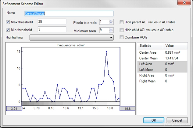

3:通过条件筛选创建AOIs
两种筛选方案用于创建两种从AOI表格中的AOIs(见图三)。通过“CentralDisplay”筛选表格筛选出以CD_作为前缀的AOIs。

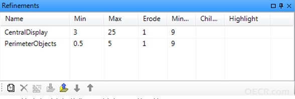

“CentralDisplay”筛选条件被配置为在父系AOI附件寻找像素点(见图四)。每个像素在连续像素点中通过本搜索算法将产生3≤Lv≤25cd/m2的亮度值AOI,并且最小的AOI区域会有9个像素。一旦这些组合一起,将形成子系AOI,会被确认为亮度值在上述范围内,他们边界会侵蚀一个像素。本设置目的是为了移除子AOI区域的边界像素,因为它们很接近那些不满足条件的亮度区域。
通过使用侵蚀算法去筛选AOIs,统计指标的误差如平均亮度与亮度标准差一般都会下降
图三:筛选表列表与他们用于创建AOIs的属性
图四:通过Refinement Scheme Editor命令建立 “CentralDisplay”筛选条件
筛选方案如图四的参数建立起来,将用于很多以“CD_”前缀的父系AOIs。同样的筛选方案“PerimeterObjects”应用于其他父系AOIs(并非命名为“CD_”)以创建很多的其他子系AOIs。

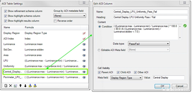

4:建立指标
父系AOIs筛选建立子系AOIs后,新的列将在AOI表格中建立。这些列将对应额外有用的统计信息譬如亮度标准差,区域,亮度均匀性,等等。
新行建立通过单击 111.jpg (Edit AOI table columns…)按键来启动AOI Table Setting图表(如图五)。而 (Add column…) 222.jpg 按键是用于开启Edit AOI Column图片的。最好,行名,标题,状态(公式),数据类型,单元可视性与AOI 单元场(Meta field)参数将被设置为所希望得到的数值。
图五:在AOI表格中创建一个新的列或者测量值。可通过Edit AOI Column表格中的Condition输入一个复杂的公式。

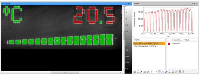

图六是一个被放在风扇强度级别亮度的轮廓线。亮度—像素点的图像使用红线标识出来。这项测试显示每个风扇强度的图标元素的亮度均匀性在20%之内。
图六:使用选择工具创建了一个线型轮廓图。左图虚线画在绿色高亮元素上,相应的亮度—像素轮廓线在左图红线示出。

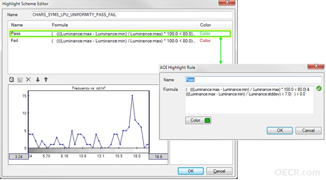

在本例中,一个单独的通过/不通过方案(图七)应用于所有的子系AOIs,这些子系AOIs是之前通过筛选创建的。

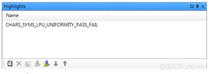

图七:高亮显示方案列在Highlights窗口
这个高亮方案使用如图八所示的Highlight Scheme Editor创建的。编辑对话框包括一个直方图分布,很适合测试当前选定了多少像素,或者多少分区,这些都可被潜在的绝对亮度阈值设置影响。编辑器还可允许创建高亮规则或者函数,如AOI Highlight Rule 编辑器所示。
在本例中,建立了两套规则。每个表示在AOI中的像素点的通过或者不通过情况,将以高亮标识显示。通过/不通过情况可通过布尔运算用于复杂的亮度矩阵中,如AOI Highlight Rule编辑器所示。通过的将以绿色标识,不通过将以红色标识。
图八:创建一个像素高亮规则,通过的像素将以复杂的布尔运算去评估。
这种突出重点区域的应用在整个子系AOI中已经在图一中显示出来。

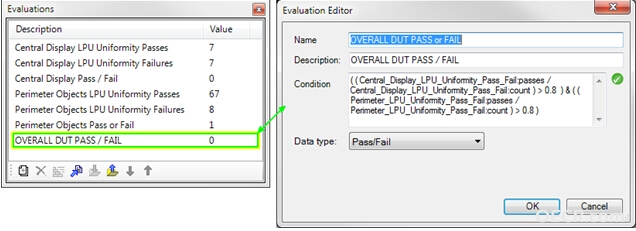

7:创建一个评估表,将包括整体面板的通过/不通过评价。
AOI表格是一个能计算基于亮度指标的优秀的资源表,它可用于多个感兴趣区域。
评价表将影响AOI表格获得一个总体的评价或者测试的结论。评价表通常都是总结与统计。在本例中有七个评价(图九),将回答以下问题:
▪对于”CentralDisplay”类型AOIs,有多少通过LPU/Uniformity要求?
▪对于”CentralDisplay”类型AOIs,有多少没通过LPU/Uniformity要求?
▪鉴于LPU/Uniformity通过的百分比必须大于80%,面板基于“CentralDisplay”类型的AOI是否通过?
▪对于“PerimeterObjects”类型AOIs,有多少通过LPU/Uniformity要求?
▪对于“PerimeterObjects”类型AOIs,有多少没通过LPU/Uniformity要求?
▪鉴于LPU/Uniformity通过的百分比必须大于80%,面板基于“PerimeterDisplay”类型的AOI是否通过?
▪最终,给出两种类型AOIs它们通过的要求,是否整个面板都通过测试?
图九:七种评价指标被建立,然后综合各项判定面板是否通过测试。

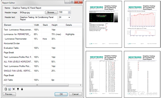

8:创建一个报告,它包含质量控制的详细测试与评价
任何类型的测试设备都是以质量保证作为最终目的的。Photometrica®允许客户创建客制化的基于测试设备分析亮度元素的报告。

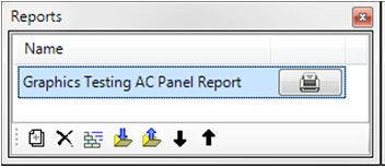

一份单一的质量保证报告列在报告窗口(图十),是为本例建立的。
图十:创建七个指标,然后结合各因素决定面板测试是否通过。
通过报告编辑器(图十一),多个文档项目可被添加到报告里。项目如下:
▪添加文本与公司logos;
▪放置测试与轮廓数据线图片;
▪制成独特的AOI,总述,与通过/不通过的统计数据与结论。
图十一:报告表格概括
