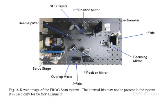

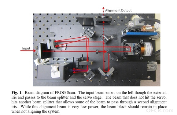

2. 实物图

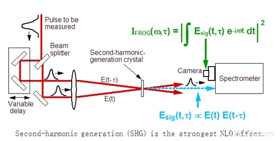

两束混合光经聚焦镜反射到SHG CRYSTAL 后将SHG crystal 作为瞬间响应非线性光学门开关将其作为门函数得出其乘积。
FROG系统通过SHG Crystal 来控制测试的波长
以450nm —1800nm为例, 需采用三块晶体和两个光谱仪来覆盖整个波段。

图中的伺服是用来控制光路的delay时间τ,系统中其所采用的算是为

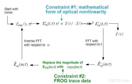

计算出信号Esig ( t ,τ) ,对其求傅里叶变换得到频域信号Esig (ω, τ) , 然后用实验测得的I  FROG(ω,τ) 代替信号Esig (ω,τ) 的幅度得到新的Esig (ω,τ) ,经反傅里叶变换得到新的Esig ( t ,τ)应用一定的限定条件,由新的Esig ( t ,τ) 计算出新的E( t) 作为下一次迭代的初值。重复这个过程,直到FROG图形误差达到一个可以接受的值。
