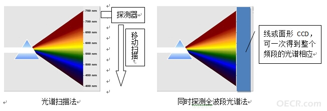

这种方法又可分为两种类型:光谱扫描;同时探测全波段光谱。
(1)光谱扫描法:利用分光色散系统对被测光谱进行机械扫描,逐点测出各个波长对应的辐射能量,由此达到光谱功率分布的测量。
特点:精度很高,但测量速度较慢。
(2) 同时探测全波段光谱法:
(a) 多光路探测技术:多光路同时性只在红外波段实现,在可见光区只能部分实现。(比较少用)
(b) 多通道探测技术:即平行探测法。
优点:快速、高效,大大降低对测量对象和照明光源的时间稳定性要求,应用快速存取和分组处理,在时间分辨和光谱分辨两者之间实现有益的兼顾。
目前,国际上作为产品真正用于自动配色的颜色测量系统都是采用多通道技术。

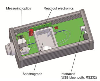

Jeti致力于提供经济、易用的光谱仪设备。
Jeti实际上使用同时探测全波段光谱法进行测试的,为客户提供快速,准确的光谱与亮度色度分析。右图是其设备内部结构图,内部集成一个光纤光谱仪。光线通过镜头耦合到光纤里,通过光纤传输到光谱仪,探测器对光进行光谱分析,最后把数据传输到电脑里面得到光谱、亮度与色度的各项参数。

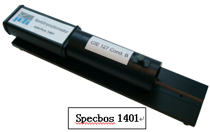

Specbos 1301 是一个根据CIE-127:2007,使用积分球测量光源光通量模式的可见光光谱辐射计。
内含易于使用的全套辐射计、质量控制应用的比色分析和取样选择的软件。
Specbos 1401 是一个根据CIE-127:2007,测量LED 发光平均强度的可见光光
谱辐射计。

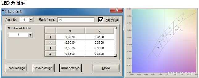

LED分bin
利用JETI LiVal软件可实现光源的分光分色,用户可在软件中设置不同的光色等级,使用Specbos 1301/1401可对产品进行分光分色。

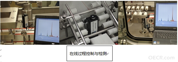

在线过程控制与检测:Specbos 1201能在低速以及足够光照的情况下实现在线过程监控,如果要提高速度与在弱光下检测,Specbos 1211将会是一个很好地选择,因为它比1201有更高的灵敏度。
