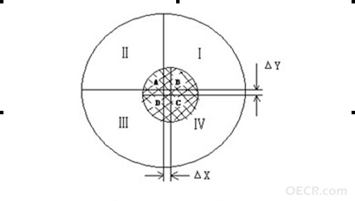

四象限探测器的工作原理是当激光束经过光路中的光学元件成像于四象限光电探测器的光敏面上时,产生一个光斑,如图所示,光斑在探测器的4个象限分成A, B, C, D 4个部分,光斑面积分别为S1 , S2 , S3 和S4 ,对应的4个象限产生的光电流为I1 ,I2 , I3 , I4 ,光斑中心相对于探测器中心X和Y方向的偏移量分别为ΔX和ΔY , 当光学系统光轴对准目标时, 圆形光斑中心与四象限中心重合,即ΔX =ΔY,这时4个象限的光斑面积相同。四象限光电探测器光电转换电流较小,一般只有几个纳安, 需要经过运算放大器转换为电压V1,V2 , V3 , V4 ,用V1 , V2 , V3 , V4 来表示偏移量ΔX和ΔY ,表达式如下:
Vx = (V1 +V4 ) - (V2 +V3 )
Vy = (V1 +V2 ) - (V3 +V4 )    式中 V1 , V2 , V3 , V4 为四象限输出的光电流信号I1 ,I2 , I3 , I4转换成的电压信号; Vx , Vy 分别为X和Y方向的电压信号误差。
