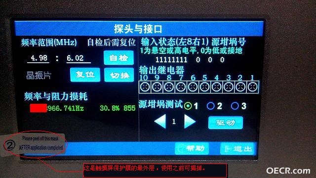

经常有朋友询问晶控为什么没有频率,或速率容易乱跳。这通常是探头或晶振片及安装有问题,也有可能是仪器侧振荡包问题(x0振荡包容易坏)。如果用户有 多余晶控仪可以对换,或有模拟探头,就能很快定位问题。但拆卸比较麻烦,模拟探头容易弄丢或没有,也有没的换。
本公司的系列晶控仪有在线检测探头 短路 和 断路 功能,以及安装不良,也不能保证仪器和振荡包自身不出现故障。有因外部原因,而怀疑仪器的,折腾啊。痛定思痛,决定再开发晶控仪频率检测回路自检功能。
现已成功,保留申请专利的权利,立帖为证。
直接在屏幕上点击 自检,就能判断出 仪器和振荡包侧是否正常。如果是短路现象,拔掉到探头的电缆即可。其余,直接<自检>。
 楼主| 发表于 2014-11-4 08:56:31 | 显示全部楼层
频率自检,第一版
第一版自检
第一版自检

 楼主| 发表于 2014-11-7 22:36:35 | 显示全部楼层
inkfly 发表于 2014-11-6 11:25
什么时候用到这个频率自检功能?是上电时自检吗?
当发现异常时,如明明安装了晶振片,但显示晶振失效,或速率大幅乱跳等。
出现异常时检查,建议步骤:看<探头与接口>界面,晶振片的频率与损耗显示情况,
1. 如果频率显示为负,损耗值过低(有短路?),还是需要爬上去拔掉 振荡包与探头法兰间的连线的。如果探头回路是短路的话,自检是也是通不过的。
2.如果频率显示为正,跳动比较大,损耗值过大。或干脆频率也显示为负,损耗值过大。
点击<自检>命令,确认振荡包到晶控仪是否正常。如果自检正常,则说明连接或安装是真的有问题了。
注1:频率显示为负值,且在频率范围内来回跳动,那是扫描状态,表示未锁定频率。几个来回仍锁定不住,则输出 <晶振失效>状态,并将一直扫描下去。这样,一旦外界恢复正常,晶控仪将自动锁定。
注2:目前设置中,为避免内部软件逻辑状态过于复杂,<自检>后需要再<复位>以恢复正常频率扫描,或关机再开。
目前,自检功能是人为去点击<自检>命令的。今后可以考虑上电自检。

 楼主| 发表于 2015-7-3 14:41:37 | 显示全部楼层
近日,一客户反映晶振损耗值偏大,都90%了。
频率自检值及损耗值正常,说明晶控仪及振荡包回路正常,问题出在 探头回路。
该真空室结构特殊,探头电缆长度达1.5米,先更换一个短的,损耗值OK。问题进一步缩小至探头电缆。
后客户说,该电缆前一日断了重焊接过,换一新长电缆,OK。
整个过程,万用表都没用,呵呵。
