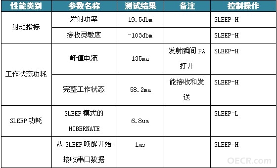

3、从站:发送模式为主从模式,采用低功耗电池休眠方式,由外部MCU来控制模块的SLP休眠管脚,置低进入休眠,拉高立即退出休眠,SLP管脚拉高1MS后,可以接收串口数据,外部MCU在数据发送完毕后,可以立即拉低SLP管脚,模块在将数据发送完毕后进入休眠;
4、为防止多从站出现同时唤醒后同时上报数据,产生碰撞的可能性,模块采用侦测机制,确认信道空闲后再发送数据,发送数据采用ACK模式,主站在确认收到数据后,发送ACK包给从站,从站收到ACK后,不再发送,否则最多进行3次重发改数据。

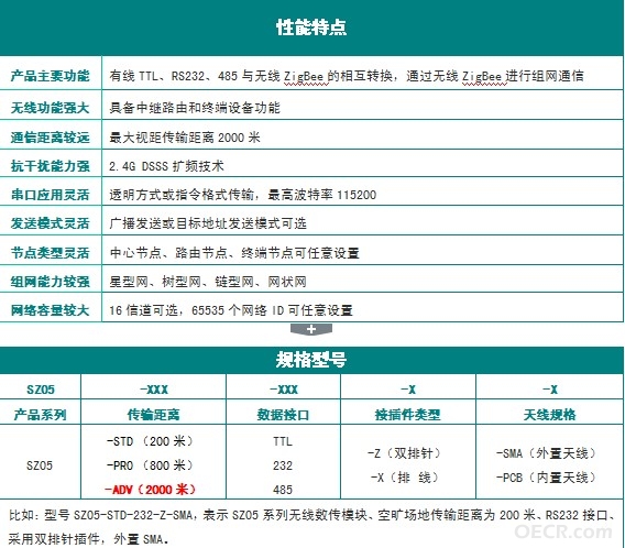

ZIGBEE模块指标
顺舟科技SZ05系列ZigBee无线串口通信模块,采用了加强型的ZigBee无线技术,符合工业标准应用的无线数据通信设备,它具有通讯距离远、抗干扰能力强、组网灵活等优点和特性;可实现多设备间的数据透明传输;可组MESH型的网状网络结构。021-33933988-6831

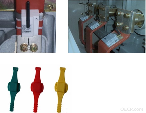

安装现场:
