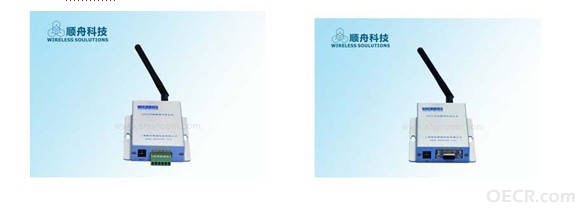

设置30个温度采集点。应用zigbee无线传感网进行采集。K型S型热电偶温度变送器将采集到的温度经过转换,转成4-20ma输出,经过顺舟4-20ma zigbee采集传输设备SZ06-(05)将数据传输到中控室的中心主站SZ02-USB-2K设备上。

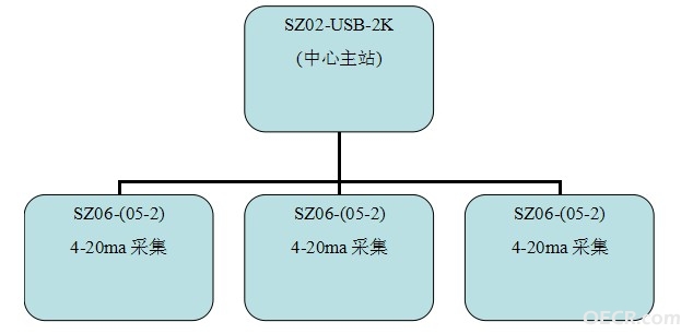

(3)系统拓扑图

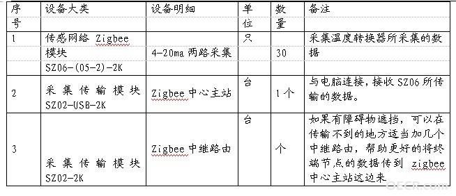

现场数据采集传输设备
传感网络 zigbee模块和采集传输模块,各个模块包含的主要设备如下
