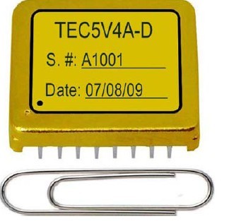

2.TEC5V4A-D
效率:≥90%,
最大输出电流:4A
默认设置点的温度:15℃~35℃
操作环境温度范围:-40℃~85℃
高稳定性:0.01C
电源电压:5V
最大输出电压:4.7V
高精度、高稳定性、0EMI
尺寸小 :25.8*20mm
严格限定温度
包装IP和SMT封装
符合RoHS:100%无铅
