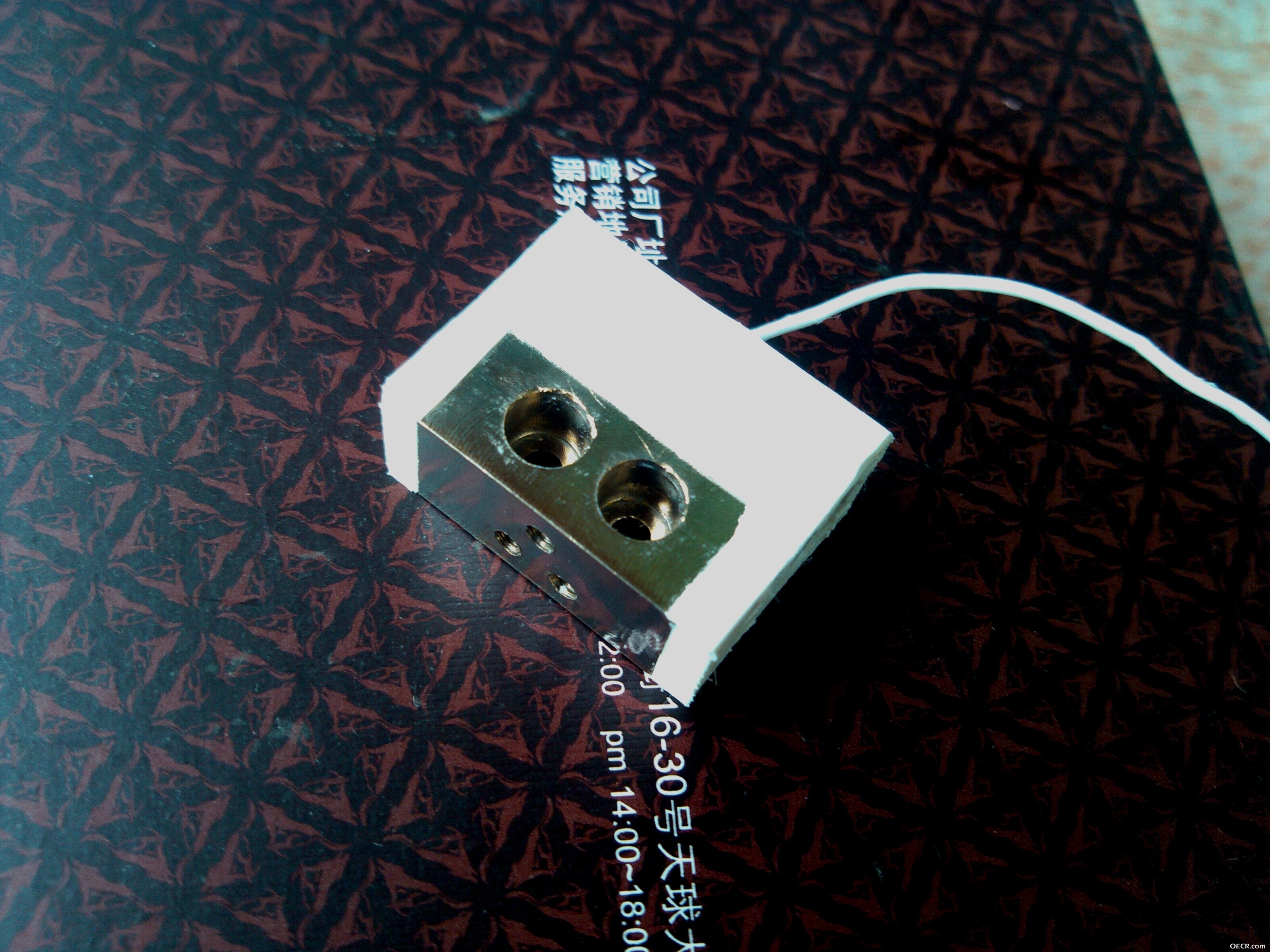

光学级铌酸锂(LN)晶体拥有较好的电光性能,非线性系数大,光学均匀性好,机械及化学性能稳定,不潮解等优点。用LN制作横向调制电光Q开关,具有半波电压低,重复频率高,常被应用于Er:YAG、Ho:YAG、Tm:YAG、Nd:YAG等作为工作物质的激光器中,尤其在激光测距领域发挥着重要的作用。
在激光器中安装LN晶体时,由于LN Q开关元件性能对于角度非常敏感,必须采用一定封装结构加以可靠固定,以满足激光器光路调节、抗冲击和引出电极的需要。电光晶体的工作电压一般在几千伏左右。采用传统的安装方法,LN晶体直接与电极连接,在外接电极与晶体之间需要加一定压力以便实现良好的电接触。由于外接电极与晶体间的接触近似为刚性接触,所以安装时如果晶体上产生的夹持应力过大,会在LN晶体内部产生较大的应力双折射,导致电光开关工作性能下降,而且晶体甚至有被压碎的可能。另外,由于电光晶体工作电压在几千伏左右,如果绝缘不好,将产生漏电现象,造成电光开关无法使用,甚至危害其它设备。
成都晗森光电材料有限公司深入分析LN的特性,推出紧凑型、无装配应力LN 电光Q开关。
一、产品特点:
1.采用钛合金和环氧酚醛树脂实现金属电极一体化装,负极为安装基座,使用调节方便快捷;
2.体积紧凑,适于激光器的小型化;
3.直接安装于激光器内,不需要其他安装模具如电极板等配件,彻底消除了安装应力,确保激光器长期工作稳定可靠。
二、性能
LNQ开关
LNQ开关
晶体尺寸        7×7×28(可根据根据用户需求定做)
光学孔径        7×7mm2
有效通光孔径        6×6mm2
定轴精度        3分
平面度        λ/8@ 633nm
透过畸变        λ/4@ 633nm
平行度         20″
光洁度        2级
镀膜        1064nm增透膜,整体透过率T>99.5%
半波电压        2500V   λ/2   @1064nm
损伤阈值        150 MW/cm2  1064nm 10ns 10Hz
插入损耗        <0.5%
消光比         200:1  @1064nm
电容:        60pF
