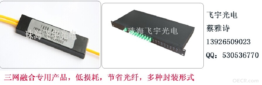

[供应] 三网合一专用产品FWDM波分复用器
发表于 2014-7-11 09:11:40 | 显示全部楼层 |阅读模式
FWDM-T1550R1310/1490可实现1550,1490/1310两通信窗光信号的合波(复用)与分波(解复用),使单根光纤传输容量倍增,还可实现单纤双向通信,广泛应用于光纤网络升级、扩容或引入综合新业务(广播电视、电信、互联网三网合一)等方面。
功能特性:
工作波长范围
低插入损耗
优良的带宽平坦度
高通道隔离度
高稳定性和可靠性
光路无胶
应用范围:
检测仪器仪表
光纤到户三网融合网络系统
波分复用设备
CATV网络
WDM网络

光缆型号
SMF 28-e
封装尺寸
250um
Φ5.5*34
mm
900um
Φ5.5×38
mm
注:也可按客户的规格要求进行定制
