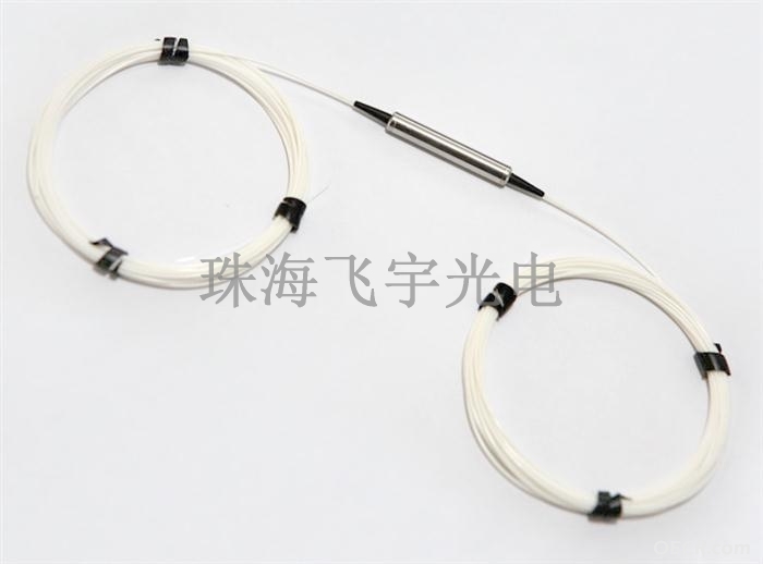

                                                                                      在线式光隔离器
光隔离器是允许光向一个方向通过而阻止向相反方向通过的有方向的无源器件,可用于光通信和光学测量等领域。本产品采用先进的制造工艺,具有稳定的机械物理及光学特性,并且具有隔离度高、插入损耗低等特点。
产品特性
        高隔离度
        低插入损耗
        低偏振相关损耗
        高稳定性和可靠性
应用范围
        光纤放大器
        光纤激光
        光纤通信系统
        CATV
        测量仪器
规格参数: 单级
参  数        P级        A级
工作波长 (nm)        1310 或 1550
典型隔离度 (dB)        40        40
最小隔离度 (dB)        30        28
典型插损 (dB)        0.35        0.45
最大插损 (dB)        0.5        0.7
回波损耗 (In/Out) (dB)        ≥65/60        ≥55/55
偏振相关损耗 (dB)        ≤0.05        ≤0.1
偏振模色散 (dB)        0.2 (如要求可达到0.05)
带宽 (nm)        +15
工作温度 (℃)        -5 to +75
贮藏温度 (℃)        -40 to +85
光纤类型        Corning SMF-28
纤长 (Min. )        1 meter each end
光功率 (mW)        500
尺寸 (mm)        Φ 5.5 x L30
规格参数: 双级
参  数        P级        A级
典型隔离度 (dB)        56        50
最小隔离度 (dB)        45        42
典型插损 (dB)        0.5        0.5
最大插损 (dB)        0.7        0.8
带宽 (nm)        +30
工作温度 (℃)        -5 to +75
贮藏温度 (℃)        -40 to +85
光纤类型        Corning SMF-28
光功率 (mW)        300
尺寸 (mm)        Φ 5.5 x L30
订购信息
类型        波长        级别        尾纤类型        尾纤长度        连接头
IS=单级
ID=双级        13=1310nm
14=1480nm
15=1550nm
LB=L Band        P=P级
A=A级        1=Bare fiber
2=900um jacket        1=1.0m
2=1.5m
3=2.0m
4=客户要求        0=None
1=FC/APC
2=FC/PC
3=SC/APC
4=SC/PC
5=ST
6=LC
