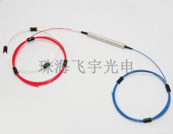

保偏环行器
珠海飞宇光电推出的保偏光环行器采用保偏光纤,是对反向传输光进行引导,将其与正向传输光从空间上分离开来,这一特性对于光信号的双向传输和通讯具有重要的意义。
产品特点
        低插入损耗
        低偏振相关损耗
        高回波损耗
应用
        光纤系统
        光纤传感
        光纤仪器
技术参数
参数        单位        数值
类型                 Type   A             Type B
中心波长        nm        1310 or 1550
工作波长范围        nm        ± 30        ± 20
隔离度(最小值)        dB        40        20
隔离度(典型值)        dB        46        30
隔离度(最大值)        dB        52        40
插损(典型值)        dB        0.7        0.6
插损(最大值)        dB        0.9        0.8
回损(最小值)        dB        55
消光比(最小值)        dB        22        20
串扰(最小值)        dB        50
最大光功率        mW        500
最大拉力        N        5
光纤类型                 保偏光纤
工作温度        ℃        -5 to +70
贮藏温度        ℃        -40 to +85
1. 以上参数不包含连接头.
2. 加连接头,插损增加0.3dB, 回损减少5dB, 消光比减少2dB.
3. 保偏光纤默认慢轴对准.
