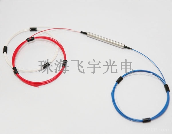

                                                                              3端口C & L Band环行器
珠海飞宇光电推出的3端口光环行器是实现光路非可逆传输的器件,是对反向传输光进行引导,将其与正向传输光从空间上分离开来,并从另一端口输出,这一特性对于光信号的双向传输和通讯具有重要的意义。环行器的工作特点是:当光从任意端口输入时,只能在环行器中沿单一方向传输,并在下一端口输出。从1端口输入信号,信号只能从2端口输出,同样,从2端口输入的信号只能从3端口输出。
产品特点
        低插入损耗
        宽带宽、高隔离度
        低偏振相关损耗
        高稳定性和可靠性
应用
        光纤放大器
        城域网
        光分插复用
        色散补偿
        双向通讯
技术参数
参数        P 级
结构        Port 1 to Port 2 to Port 3
工作波长 (nm)        1525 to 1610
插入损耗 (dB)        典型值        0.8
        最大值        1.0
典型隔离度 (dB)        50
最小隔离度 (dB)        35
串扰 (dB)        ≥50
偏振相关损耗 (dB)        ≤0.15
偏振模色散(ps)        ≤0.1
回波损耗(dB)        ≥50
光功率 (mW)        500
工作温度 (℃)        -10~+75
封装尺寸 (mm)        Φ5.5xL50 or Φ5.5xL63
以上参数不包含连接头.
